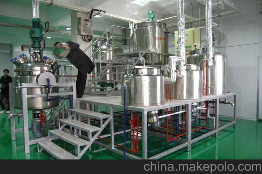

[求助] 看图查隐患(1.19)

工作服,安全帽

没有劳保着装:工作服、安全帽、手套、口罩。

1、没有戴安全帽;2、没有穿工作服;3、没有带手套;4、没有安全警示标志。

1、没有戴安全帽;
2、没有穿工作服;
3、没有带手套;
4、没有安全警示标志;
5、没戴口罩
6、搞出倾倒和观察容器内物料不安全

没有劳保着装:工作服、安全帽、手套、口罩。 这样 直接添加物料危险

无安全警示标云致。梯子缺护拦,操作平台无安全围栏。现场无灭火器等安全消防防护用品。操作人员穿戴工作衣、工作帽和工作服。无安全制度上墙。无消防安全通道。无通风排风设施。设备无标识,管道无介质流向及标识。

无护栏、未佩戴劳动防护用品、

劳保穿戴很有必要

上下楼梯没有安全栏杆!

没有戴安全帽; 2、没有穿工作服; 3、没有带手套; 4、没有安全警示标志; 5、没戴口罩

走梯无护栏;着装不符合要求;没有戴安全帽;缺少个体防护;没有通排风设施;没有消防器材(设施)

未穿工作服,没有护栏

无护栏,作业人员没有穿劳保服等

1、无人佩戴安全防护用品;2、一层楼梯和平台上未设置安全扶手;3、没有设置明显的消防器材

无安全警示标志。
楼梯子缺扶手,操作平台无安全围栏。
现场没见灭火器等安全消防器材。
不知道是操作人员还是领导没有穿戴工作服、安全帽等劳护用品。
没见安全制度上墙。
无通风排风设施
设备无标识,管道无介质流向及标识。
没有划线管理

平台楼梯无护栏;料液直接倾倒;未按规定穿戴劳保;未见应急救援器材;未见警示标识;未见管道介质流向标识;未见通风系统.

个体防护,管道标志,平台栏杆,生产区标志,消防器材

1.无劳动防护用品 2.无消防设施 3.无物料走向标识 4.操作不规范

1、楼梯、平台没有护栏;2、工作人员没穿工作服,没有佩戴 防护面罩等;3、罐体下部疑似泄露没有处理;4、排泄口太短,容易发生喷溅。
