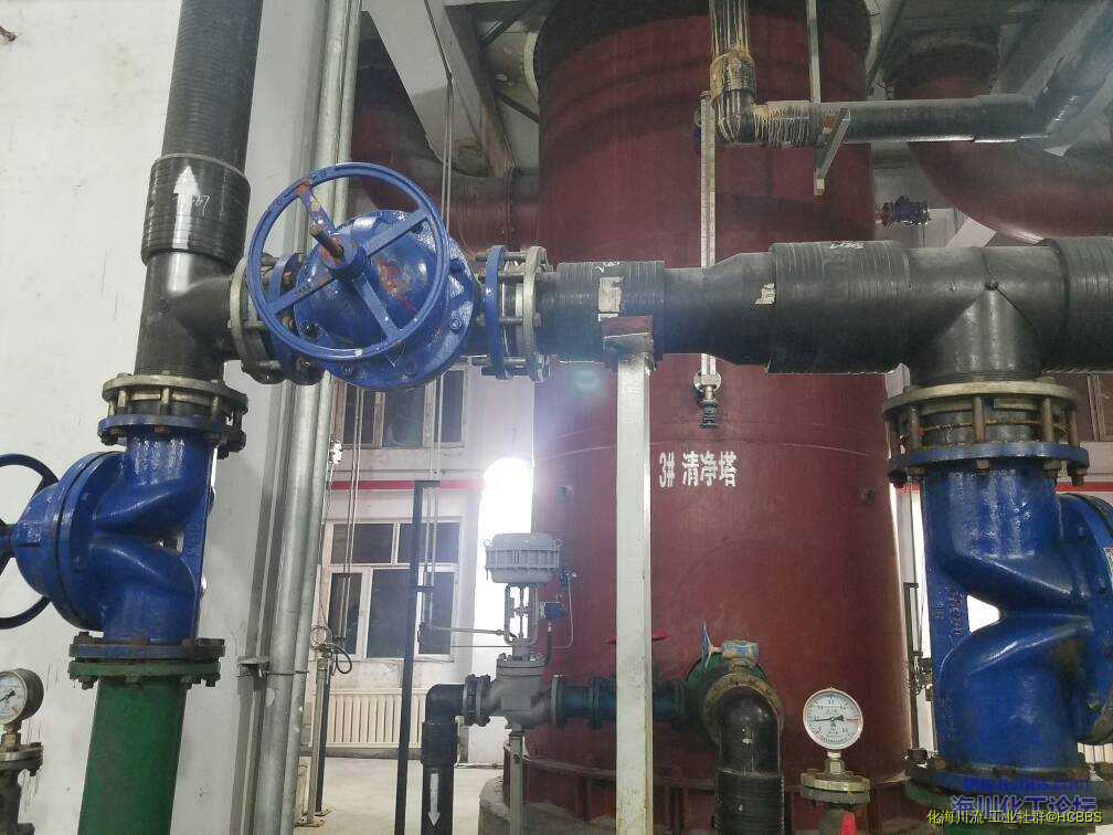

如图,倒泵的时候,停左面开右面的,2个人边开边关,让人疑惑的是,右面的泵出口压力开起过程始终保持在5公斤左右,开着开着,突然间压力1公斤了,管道震动厉害,电流很小,完全没到额定。重点知道几个地方,管道联通处变径了,2台泵的功率不一样。但是还有些乱,还没串到一块,这种现象是怎么造成的,怎样避免,以及严重性?请各位朋友帮分析下,万分感谢

管路太乱,看不清楚,最好用红线标识一下,两台并联吧,出口都没止回阀的

捋一下,开右关左,动的都是竖的止回阀,中间横向阀门一直全开,右边横向的阀门一直全关;清净塔是进水源,进水管有两个弯头。现在开右边阀门开始压力正常,开启到一定程度压力降低,管道震动,对吧?泵体有没有噼啪  详情 回复 发表于 2017-1-18 16:32

排气不好啊,看起来没有排气的

下次备用的进出口打开一会,管线排气一下,关了出口重新操作

左边泵小,右边泵大,不同流量泵在切换时相当于并联运行,你可以看看离心泵并联运行弊端,没有止回阀会导致泵倒转而损坏

捋一下,开右关左,动的都是竖的止回阀,中间横向阀门一直全开,右边横向的阀门一直全关;清净塔是进水源,进水管有两个弯头。现在开右边阀门开始压力正常,开启到一定程度压力降低,管道震动,对吧?泵体有没有噼啪杂音?跟中间变径应该没关系,若是变径引起,它只会造成局部阻力大,在泵出口只起限流作用,而且变径太大变径管处会有很大噪音(因为流量大流速过快引起),初步估计可能是水泵气蚀,你出口管明显比泵出口管径大,阀门开满可能会导致水泵超流,而且水泵进口弯头多。若泵体有噼啪杂音则气蚀可能性更高,而且气蚀也会造成压力流量瞬间降低,管路泵体震动严重。进口管路进口压力不明确只能判断到这里,

只能是气蚀引起的。压力降低、电流降低、泵与管道震动增大,这些都是气蚀的表现。与管道变径没有关系。应该与进出口阀门的开度有关,尤其是进口阀门(止回阀)的迟缓开启有关。

没有止回阀,进口全开,我能理解的就是液体是次氯酸钠,塔内过气体,溶液里会含些乙炔气体

溶液里有气体肯定不行,容易气蚀离心泵叶片,液体在被吸入叶轮叶片前压力很低甚至是负压,常压状态下介质都会析出气泡的话,那在此处析出的气泡会更多长时间用对叶片损伤很大的,铸造的还好些,冲压焊接的那种泵很快  详情 回复 发表于 2017-1-19 09:24

这里单说超流跟气蚀。离心泵输送正常液体水泵不气蚀的条件为:装置气蚀余量NPSHa>NPSHr必须气蚀余量 NPSHa与泵进口吸上高度,介质汽化压力,进口管损有关系;NPSHr是泵流量越大,值越大(参照Q-NPSHr曲线),到一定  详情 回复 发表于 2017-1-19 09:20
zhong127VIP会员 VIP会员 | 显示全部楼层       最后访问IP福建省
个人认为不同功率的泵并联运行,改变了泵的管路曲线,应从泵的管路曲线上找找原因。
NPSHa与泵进口吸上高度,介质汽化压力,进口管损有关系;NPSHr是泵流量越大,值越大(参照Q-NPSHr曲线),到一定值后NPSHa与NPSHr值相同,此时临界气蚀状态,再大,气蚀。

溶液里有气体肯定不行,容易气蚀离心泵叶片,液体在被吸入叶轮叶片前压力很低甚至是负压,常压状态下介质都会析出气泡的话,那在此处析出的气泡会更多长时间用对叶片损伤很大的,铸造的还好些,冲压焊接的那种泵很快就打坏了

泵的出口应加装止逆阀,否则物料反窜造成切换时的不稳定,且万一停电等,物料会从出口管返回泵腔造成叶轮反转而可能造成泵的损坏

管子大小不一致啊,一个大,一个小。大切小当然没有问题,小切大管道放大你说呢
