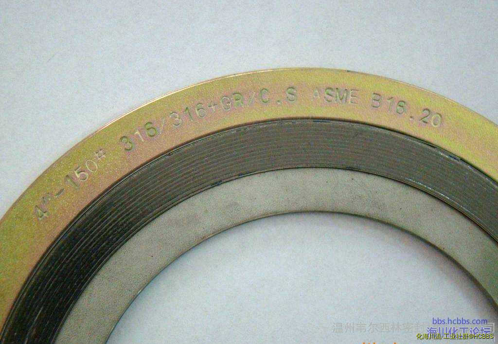

[求助] 金属缠绕垫片上的GR具体指的是什么材质?

还是朕来回答你,GR 是grade,钢级

graphite的简写吧 “石墨”

石墨

石墨,填充材料

qjsh2012VIP会员 VIP会员 | 显示全部楼层       最后访问IP湖北省
肯定是带加强环的石墨缠绕垫啊

填充石墨的金属缠绕垫

Graphite ring  柔性石墨带的英文首字母缩写:GR

柔性石墨
