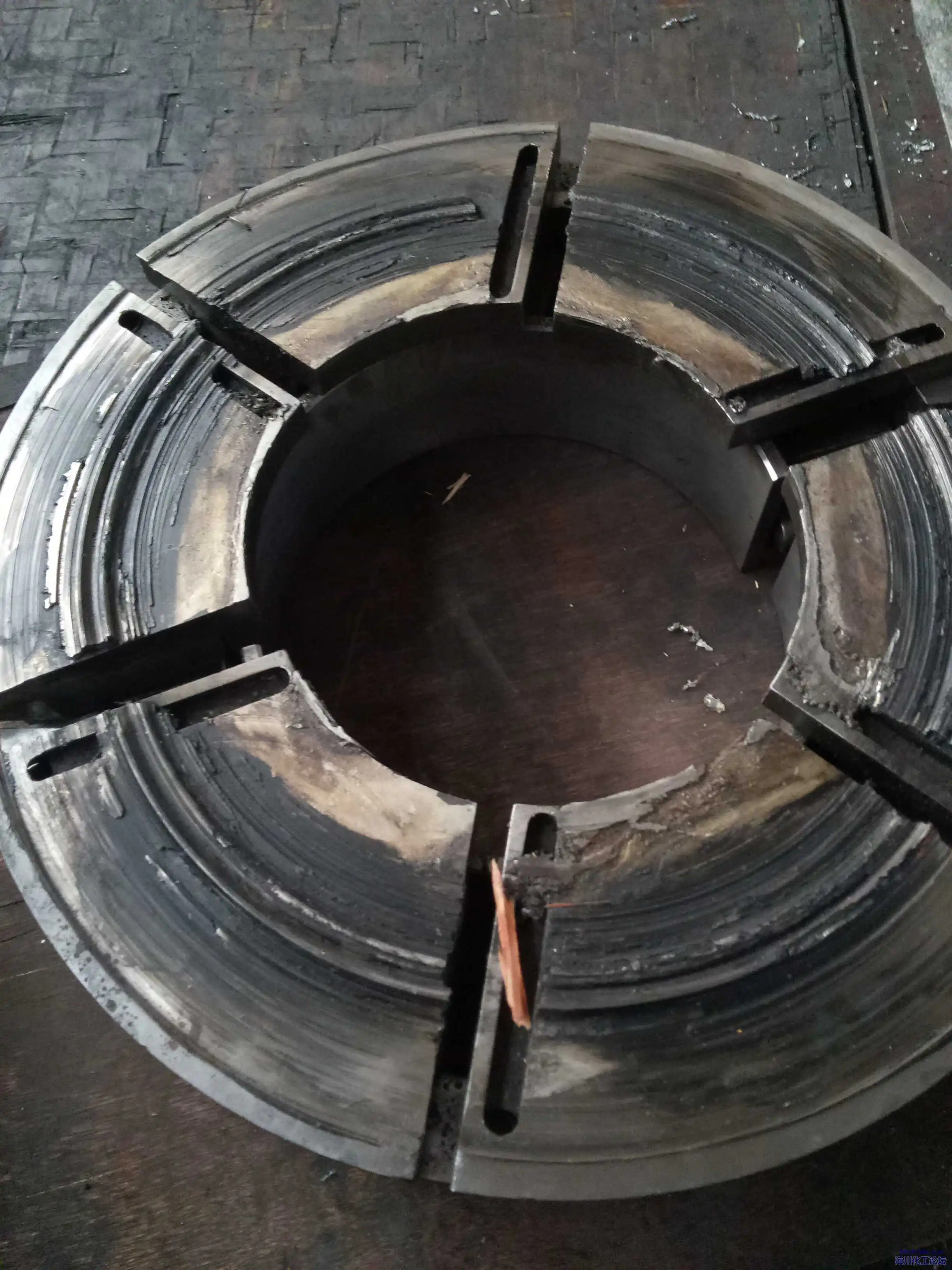

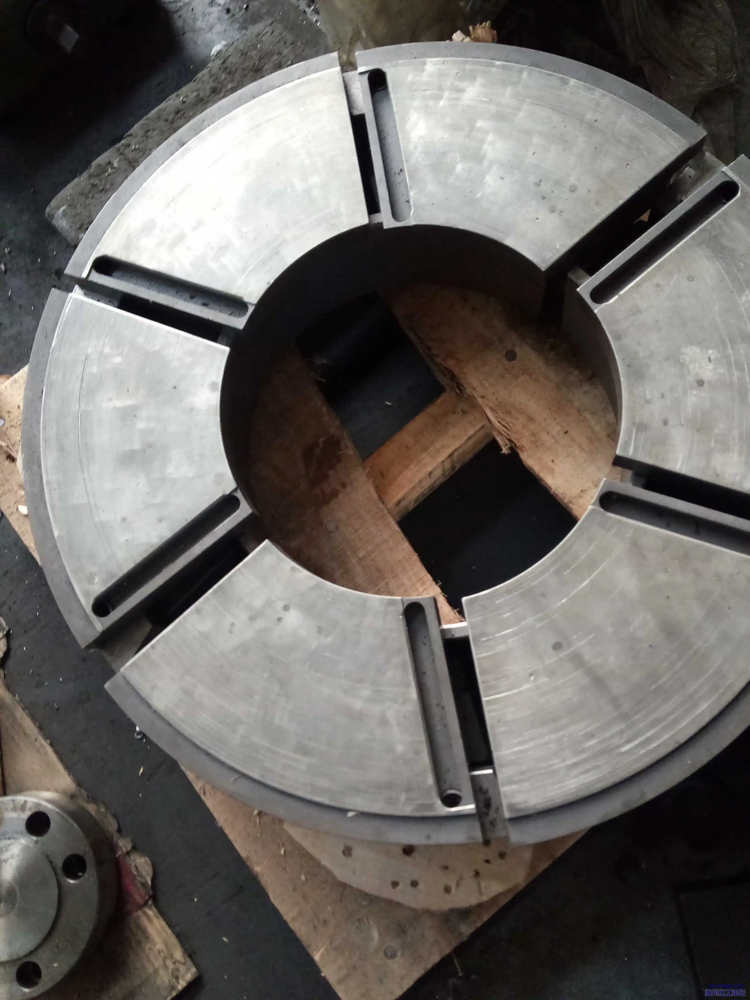

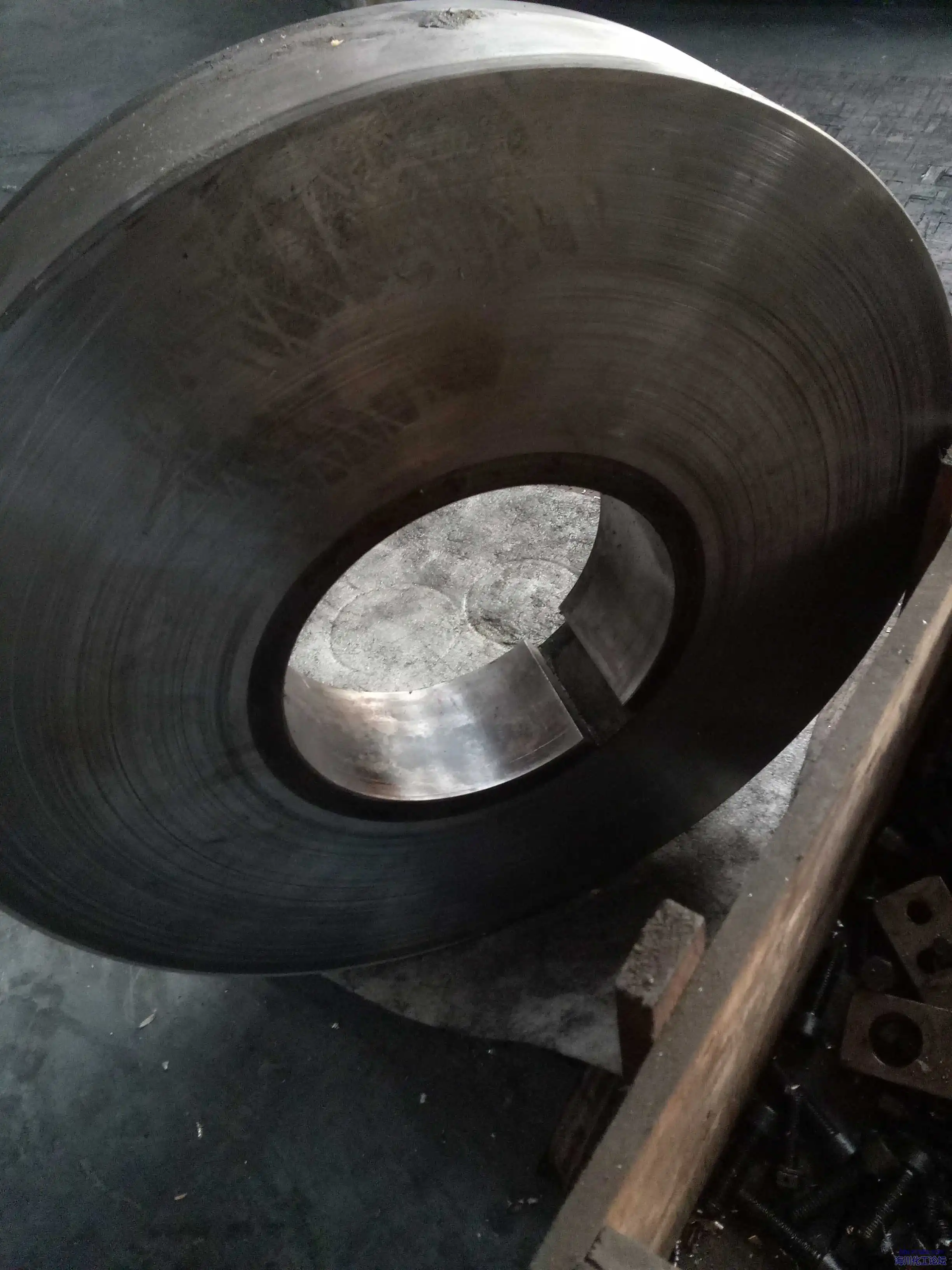

[讨论] 金丝伯雷轴承修复进料端为什么烧的这么严重。

谦虚学习VIP会员 VIP会员 | 显示全部楼层       最后访问IP山东省
海川小学4年  |  头衔:  【高级钳工】
我感觉串量的事
发表于 2017-1-15 21:24:44
wjh5418VIP会员 VIP会员 | 显示全部楼层       最后访问IP江苏省
抽空等原因引起的轴向窜动大就容易损伤进料端
发表于 2017-1-15 22:26:31
xl19870919VIP会员 VIP会员 | 显示全部楼层       最后访问IP江西省
10有89是抽空引起的
发表于 2017-1-16 21:01:43
应该和润滑剂或间隙有关?
发表于 2017-1-16 21:21:27
卷毛羊VIP会员 VIP会员 | 显示全部楼层       最后访问IP印度尼西亚
海川大学一年  |  头衔:  【湿法冶金设备管理人员】
谦虚学习 发表于 2017-1-15 21:24
我感觉串量的事
发表于 2017-1-19 23:29:40
你好。你这套是苏尔寿轴承,多少寸的呀  详情 回复 发表于 2017-4-5 22:35
kudingchaVIP会员 VIP会员 | 显示全部楼层       最后访问IP河北省
安装时是否清理干净、推力盘表面和瓦块表面有无高点、轴向推力过大等等
发表于 2017-1-20 10:24:13
jiangjun0234VIP会员 VIP会员 | 显示全部楼层       最后访问IP河北省
我也觉得是 进气量不够的原因
发表于 2017-1-21 10:36:44
专攻轴瓦楼主 VIP会员 VIP会员 | 显示全部楼层       最后访问IP浙江省
你好。你这套是苏尔寿轴承,多少寸的呀
发表于 2017-4-5 22:35:20
zhong127VIP会员 VIP会员 | 显示全部楼层       最后访问IP福建省
轴向力太大了,是不是其它轴承坏掉了,或者叶轮有问题呢
发表于 2017-4-6 08:21:56
zhuxk9012VIP会员 VIP会员 | 显示全部楼层       最后访问IP江苏省
油隙要保证
发表于 2017-4-6 11:43:01
傲立云霄VIP会员 VIP会员 | 显示全部楼层       最后访问IP江苏省
轴向窜量没调整好,轴承定位不好
发表于 2017-4-6 14:32:40
需要帮助的人VIP会员 VIP会员 | 显示全部楼层       最后访问IP印度尼西亚
轴向量没有调整好,机主找正也有存在的可能,主机进油量大小,都可能导致这样,如果能够帮助你可以联系我。
发表于 2017-4-6 18:04:28
