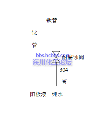

请教一下 各位 关于电解槽进口单槽加纯水管线用什么材质比较好 我们用的304不锈钢的 现在都腐蚀了

楼主什么槽型?单槽加纯水是指纯水水洗管路还是稀释阴极液所用?

阀门内漏引起的腐蚀

鲁C182VIP会员 VIP会员 | 显示全部楼层       最后访问IP江苏省
这个情况,你要把和阳极管线连接的那段换成钛管,阀门换成衬氟阀或者PVDF等其他耐腐蚀的,其它的地方就可以用304的。我画了个简图,看一下

氯碱小王楼主 VIP会员 VIP会员 | 显示全部楼层       最后访问IP安徽省
鲁C182 发表于 2017-1-17 07:31
这个情况,你要把和阳极管线连接的那段换成钛管,阀门换成衬氟阀或者PVDF等其他耐腐蚀的,其它的地方就可以 ...
这个想法也可以  非常感谢
