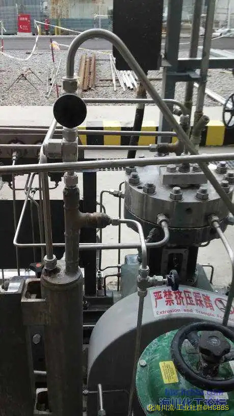

[求助] 压缩机出口¢12的管子里面走14mpa氢气,弯成这样可以吗?
3.1K |22
favoriteshunVIP会员 永久VIP | 显示全部楼层 |阅读模式       最后访问IP山东省
¢12管子里面走14mpa氢气有危险吗,有没有相关规范要求,差不多弯成u字那根

磨损严重

主要看你管子的壁厚了

管子壁厚多少?

当然是可以的。它就是一个压力表的导气管而乙。

壁厚强度可以的话应该没问题吧

是高压管吗?应该没事。

是高压管,但是正好是隔膜压缩机出口

流速不超标就可以,看看流量多少,算一下流速。

根据我的理解,弯的比直的要更耐用,因为直的直接把压力对冲到设备上或者阀门上,而弯一点有缓解压力的作用,当然要注意壁厚和弯头引起的耐压问题。

弯多少度都可以关键选什么什么管材

没事!

管子的材料、强度及流速等计算通过,应该没事。

高压管就没什么问题,但要保证卡套接头不要脱开。

我倒是担心你的考套链接

我也担心那卡套行不行
