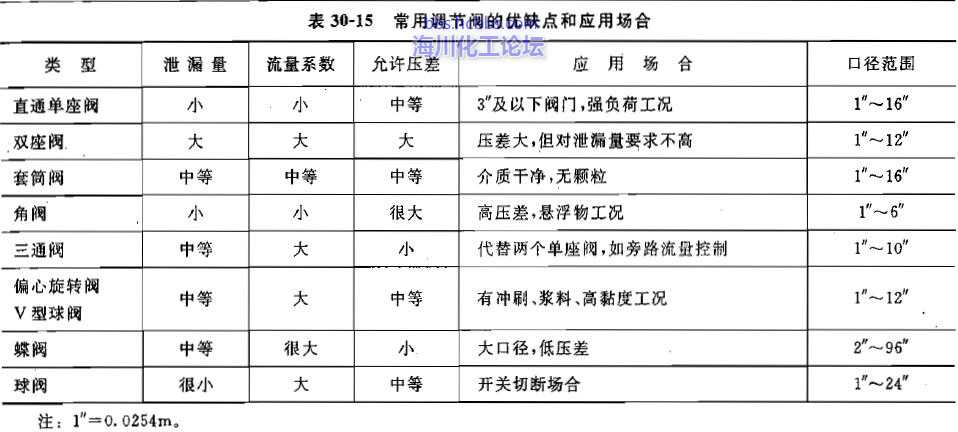

    蝶阀适用于流量调节,由于阀在管路中的压力损失比较大,大约是闸阀的三倍,因此在选择蝶阀时,应充分考虑管路系统受压力损失的影响,还应考虑关团时板承受管遭介质压力的坚固性。此外,还必须考虑在高温下弹性阀座材料所承受工作度的限制。
    蝶阀的结构长度和总体高度较小,开启和关团速度快,且具有良好的流体控特性,阀的结构原理最适合于制作大径阀门。当要求蝶阀作控制流量使用时,最要的是正确选择蝶阀的尺寸和类型,使之能恰当地、有效地工作。
通常,在节流、调节控制与泥浆介质中,要求结构长度短,启闭度快(1/4转)。低压截止(压差小),推荐选用蝶阀。
    在双位调节、缩口的通道、低噪声、有气穴和气化现,向大气少量渗漏,具有磨蚀性介质时,可以选用蝶阀,
在特殊工条件下节流节,或要求密封严格,或磨损严重、低温(深冷)等工条件下使用蝶阀时,需使用特殊设计金属密封带调节装置的三偏心或双偏心的专用蝶阀。
    中线蝶阀适用于要求达到完全密封、气体试验泄漏为零、寿命要求较高、工作温在-10℃~150℃的淡水、污水、海水、盐水、蒸汽、天然气、食品、药品、油品和各种酸碱及其他管路上。
    软密封偏心蝶阀适用于通风除尘管路的双向启闭及调节,广泛用于冶金、轻工、电力、石油化工系统的煤气管道及水道等。
    金属对金属线密封双偏心蝶阀适用于城市供热、供汽、供水及煤气、油品、酸碱等管路,作为调节和截流装置。
    金属对金属面密封三偏心蝶阀除作为大型变压吸附(PSA)气体分离装置程序控制阀使用外,还可广泛用于石油、石化、化工、冶金、电力等领域,是闸阀、截止阀等的良好替代产品。
蝶阀的选用原则
    (1)由于蝶阀相对于闸阀、球阀压力损失比较大,故适用于压力损失要求不严的管路系统中。
    (2)由于蝶阀可以用作流量调节,故在需要进行流量调节的管路中宜于选用。
    (3)由于蝶阀的结构和密封材料的限制,不宜用于高温、高压的管路系统。一般工作温度在 300℃以下,公称压力在PN40以下。
    (4)由于蝶阀结构长度比较短,且又可以做成大口径、故在结构长度要求短的场合或是大口径阀门(如DN1000以上)、宜选用蝶阀。
    (5)由于蝶阀仅旋转90℃就能开启或关闭,因此在启闭要求快的场合宜选用蝶阀。
球阀所适用的场合。
    由于球通常用橡胶、尼龙和聚四氟乙烯作为阀座密封圈材料、因此它的使用温度受阀座密封圈材料的限制。球阀的截止作用是靠金属球体在介质的作用下.与塑料阀座之间相互压紧来完成的(浮动球球阀)。阀密封圈在一定的接触压力作用下,局部地区发生弹塑变形,这一变形可以补偿球体的制造精度和表面粗糙度,保证球阀的密封性能。
    又由于球阀的阀座密封圈通常采用塑料制成,故在选择球阀的结构和性能上,要考虑球阀的耐火和防火,特别是在油、化工、冶金等部门,在易燃、易爆介质的设备和管路系统中使用球阀,更应注意耐火和防火。
    通常,在双位调节、密封性能严铬、泥浆、磨损、缩口通道、启团动作迅速(1/4旋转启闭),高压截止(压差大)、低噪声、有气穴和气化现象、向大气少量滲漏,操作力矩小、流体阻力小的管路系统中.推荐使用球阀。
    球阀也适用于轻型结构、低压截止(压差小)、腐蚀性介质的管路系统中。
    在低温(深冷)装置和管路系统中也可选用球阀。
    在冶金行业的氧气管路系统中,需使用经过严格脱脂处理的球阀。
    在输油管线和输气管线中的主管线埋设在地下时,需使用全通径焊接式球阀。
    在要求具有调节性能时.需选用带V形开口的专用结构的球阀。
    在石油、石油化工、化工、电力、城市建设中,工作温度在200C以上的管路系统选用金属对金属密封的球阀。
球阀的选用原则
    (1)石油、天然气的输送主管线,需要清扫管线的,又需埋设在地下的,选用全、全接结构的球澜;埋设在地上的,选择全通径焊接连接或法兰连接的球阀;支管,选用法兰连接、焊接连接.全通径或缩颈的球阀。
    (2)成品油的输送管线和贮存设备,选用法兰连接的球阀。
    (3)城市煤气和天然气的管路上,选用法兰连接和内螺纹连接的浮动球球阀。
    (4)冶金系统中的氧气管路系统上,官选用经过严格脱脂处理,法兰连接的固定球球阀。
    (5)低温介质的管路系统和装上,宜选用加上阀盖的低温球阀
    (6)炼油装置的催化裂化装置的管路系统上.可选用升降杆式球阀。
    (7)化工系统的酸脓等腐蚀性介质的装置和管路系统中,宜选用奥氏体不锈钢制造的、聚四氟乙烯为阀座密封圈的全不锈钢球阀。
    (8)冶金系统、电力系统、石化装置、城市供热系统中的高温介的管路系统或装置上,可选用金属对金属密封球阀。
    (9)需要进行流调节时,可选用蜗轮蜗杆传动的、气动或电动的带V形开口的调节球阀。
     阀门的选择不论就某类型来论,除本身结构限制后,最主要还是根据你详细的工艺条件和工艺系统来给厂家条件;就蝶阀来说,这么多的类型产品也有适用于较高温度、较高压力的种类,比如三偏心蝶阀。总的来说,蝶阀的泄露等级不如球阀,适用压差较小的工况。

蝶阀个人感觉不好,球阀调节的只有v球,不一定适用,不太明白为啥不用单座或者套筒调节阀。
发表于 2017-1-17 09:26:28
