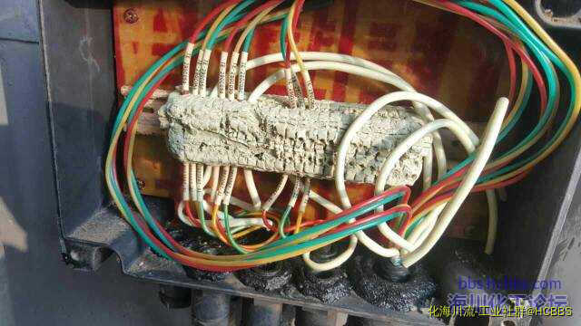

稀硝酸装置仪表中间接线箱端子腐蚀……

这么严重,没有接线盒?

进线口密封(防爆泥)盖子加密封胶。我们就是这么做的完美。

温度套管漏通过穿线管进来的氧化氮腐蚀

接线箱密封做得不好!

防爆密封接头、格兰头、胶泥都是很好的东西

这密封绝对不够~

很明显,进水了

这是酸气腐蚀吗?

是的

电缆外皮、端子标号都没有腐蚀,只有端子排腐蚀了,如果控制箱盒密封不好改善了,可以试试换好一点的端子排品牌试试。

已经换过了,就看看怎么样了。

这个接线箱防护要做好要嘛就移位置周围酸气太重再好的密封效果也不会好

置换,还有也可能酸腐蚀

楼主分析的很对,我们也出现过一次类似情况。
