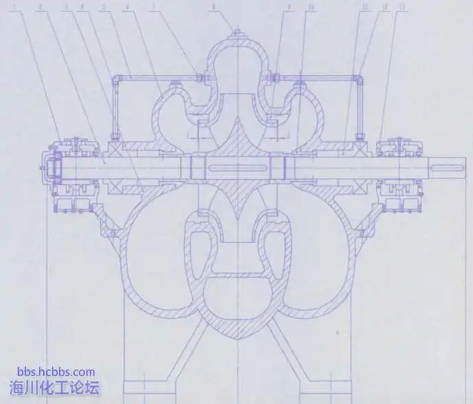

某炼厂公用工程系统的外供循环水泵,11日早上发现轴承箱非联端端盖脱落,中午解体发现问题是轴断了。
该泵为水平剖分型,双吸式离心泵,型号28SH60-6,流量4000m3/h,扬程52m,转速990rpm,轴功率666kW,电机功率800kW,叶轮材质316L,轴材质2Cr13。故障图片如下:1.叶轮侧断痕
