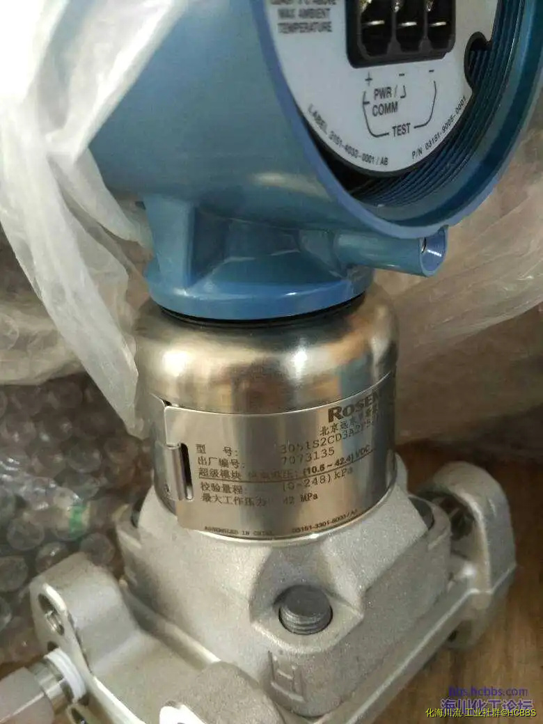

什么叫高差压变送器?它与普通的差压变送器有什么区别?

高差压?高静压吧。
从字面理解的话,高差压就是测量范围比较大吧
发表于 2017-1-11 19:58:41
t15953101283 | 显示全部楼层       最后访问IP江苏省
我是从事变送器的,应该是高静压变送器,横河的一般是130系列,罗斯蒙特的是高精度系列的
发表于 2017-1-12 08:44:43
罗斯蒙特高精度系列最大工作压力42mpa
发表于 2017-1-12 08:45:40
xuguohui1987VIP会员 VIP会员 | 显示全部楼层       最后访问IP甘肃省
高静压变送器,一般用在汽机主蒸汽流量等过载极限很大,而差压值不是特别大的地方,普通差压变送器过载极限为16MPa左右,而高静压变送器的过载极限为42MPa左右
