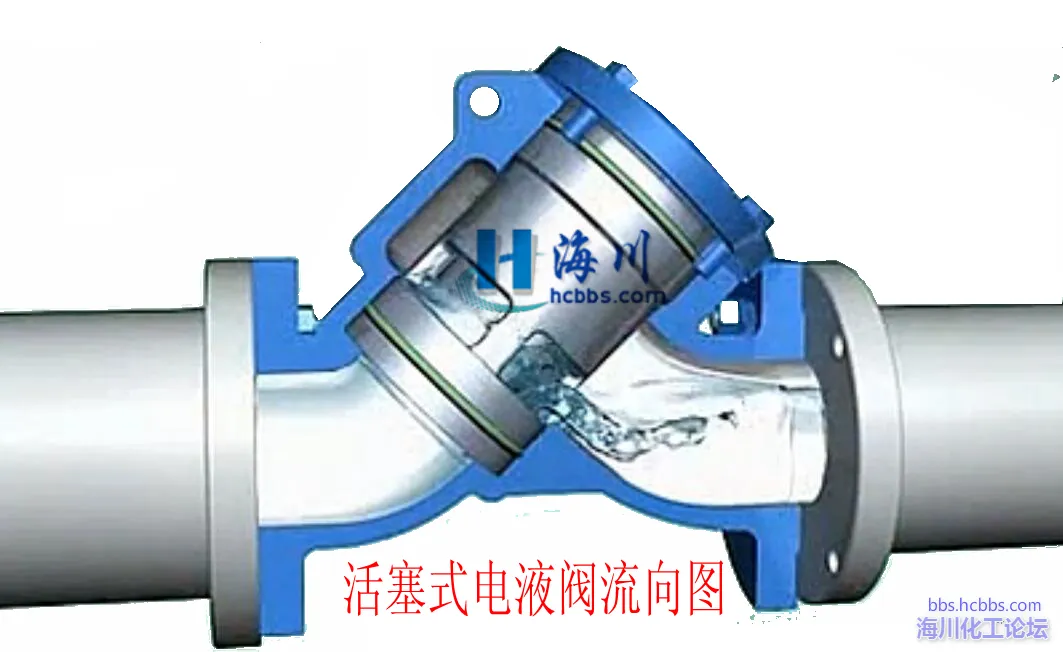

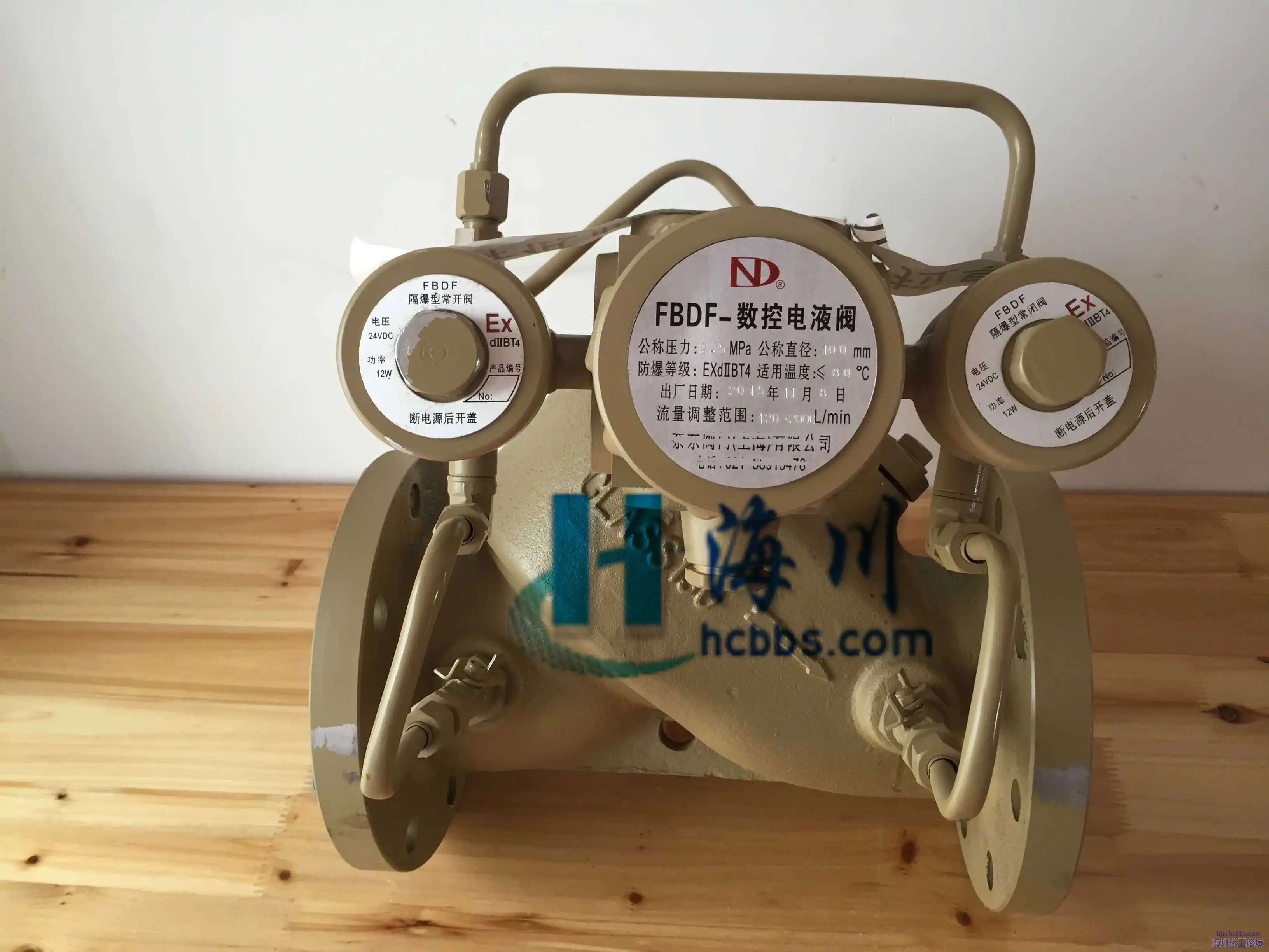

装车数字控制阀工作原理
装车数字控制阀采用两个电磁阀操作,用数字信号控制电磁阀,实现介质流速大小在系统设定值内控制、断电时自动复位关闭。同时,采用无膜片或密封盒以及45度阀体设计,具有主动截断和线性控制特性,产品具有流阻小、流通能力好、调节性能可靠、流量控制平稳,能有效防止水击现象发生的优异特点,产品设计合理,工艺先进,性能可靠,通过批量控制仪自动控制,实现装车时低流量启动、高流速控制、低流量关闭和最终截断的功能。以电磁导阀控制件改变活塞弹簧侧的压力,以实现阀门在任意开度下的动作,当流速超过系统设定值时,电磁导阀接收数字信号方式控制阀门开启高度,开启高度依据系统设定流速大小决定,使整个装车过程中按照安全设计流速进行工作,阀门具备自动单向阀-无逆流和断电时自动复位关闭等功能,并能预防水击危害,保护管道和设备及人身财产的安全。
装车数字控制阀特点
一、先导式结构设计,不依赖外来能源
二、精确流速和批量控制,过冲量小
三、直流式阀体设计,流阻系数低
四、设计防水击结构,开关速度可调
五、设计过滤系统,防止堵塞通道
六、主阀采用活塞式结构无膜片设计
七、可自动和手动控制、免装旁通回路
八、开闭灵活、结构简单、维修方便
装车数字控制阀技术数据
阀体:碳钢,不锈钢
活塞套:不锈钢
密封材料:PTFE
公称通径:DN50、DN80、DN100、DN150
公称压力: PN16至PN25  ANSI Class 150至300
连接标准:HG/T20592、ANSI
适合介质: 成品油、液态化学品、天然气、液化气、水等
使用温度℃:-20至+80
流量范围:6~5000L/min
流量特性:多段式控制
泄露量: VI 级
电源:AC220V、DC24V可选
防爆等级:ExdIIBT4
防护等级:IP65
装车数字控制阀结构图
