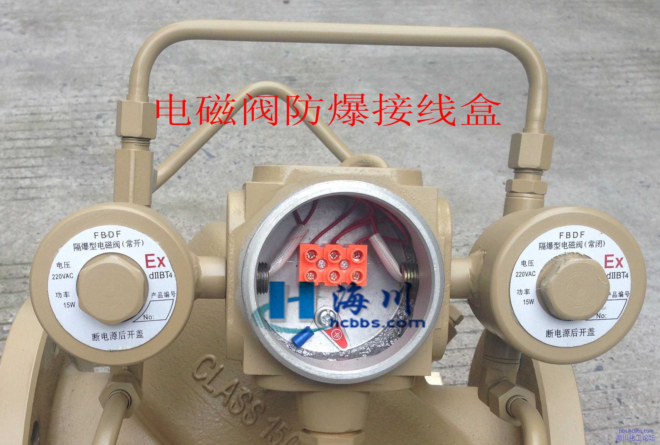

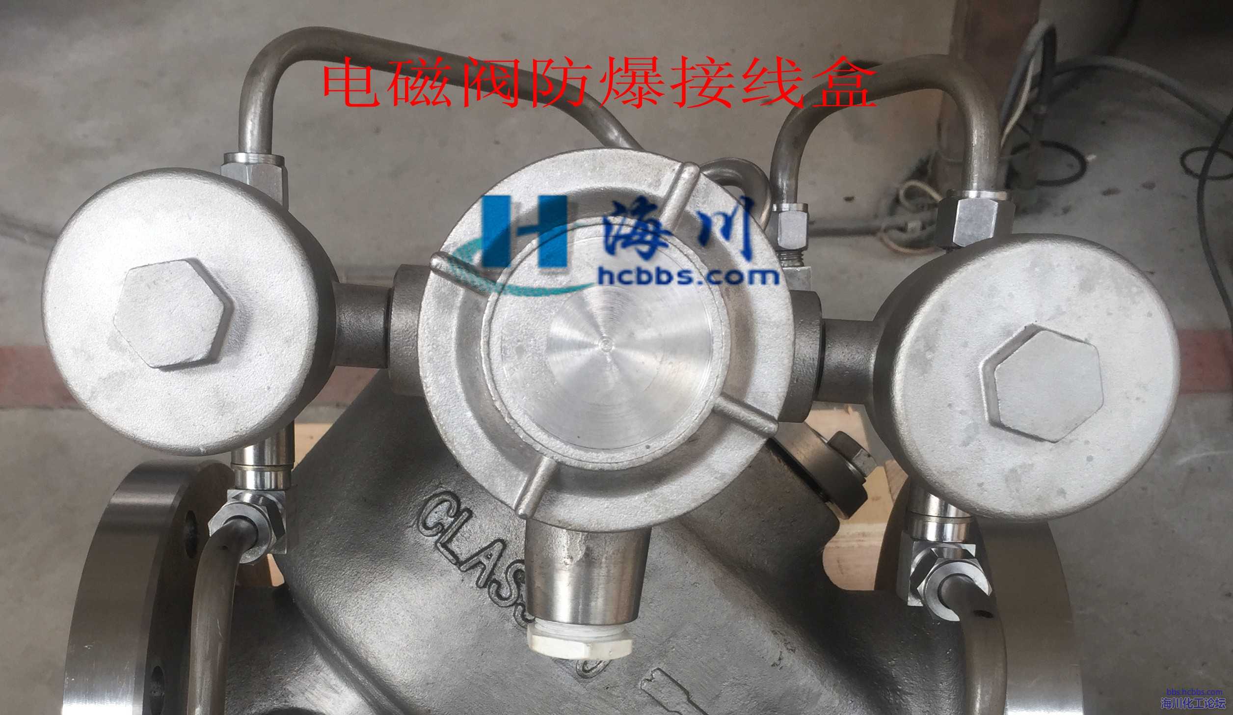

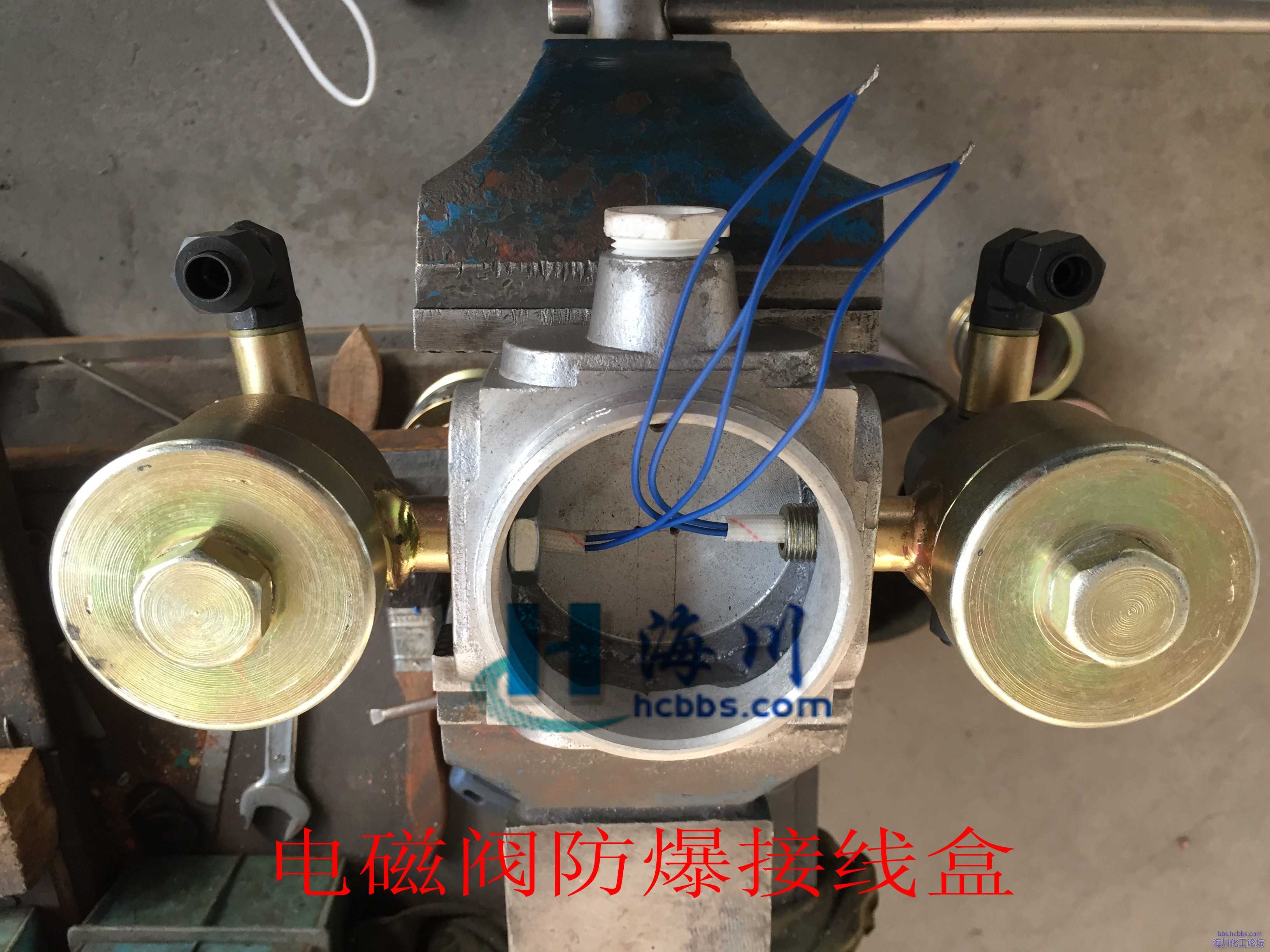

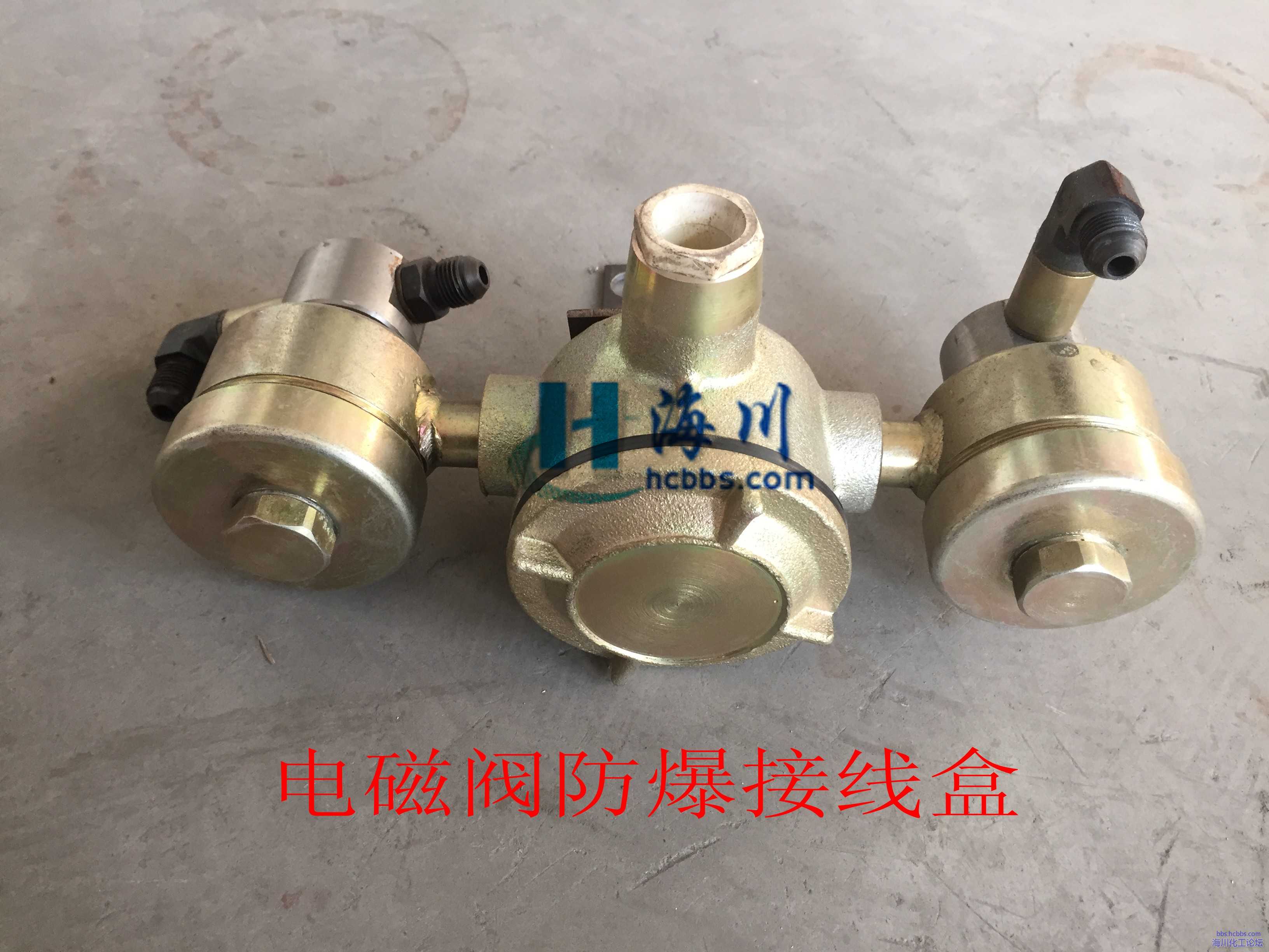

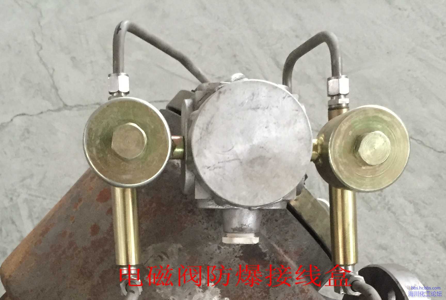

仪表:电磁阀防爆盒接线
发表于 2017-1-9 11:10:06
防爆电液阀
防爆电液阀
防爆电磁阀
防爆电磁阀
防爆活塞式电液阀
防爆活塞式电液阀
防爆接线盒
防爆接线盒
防爆接线盒
防爆接线盒
