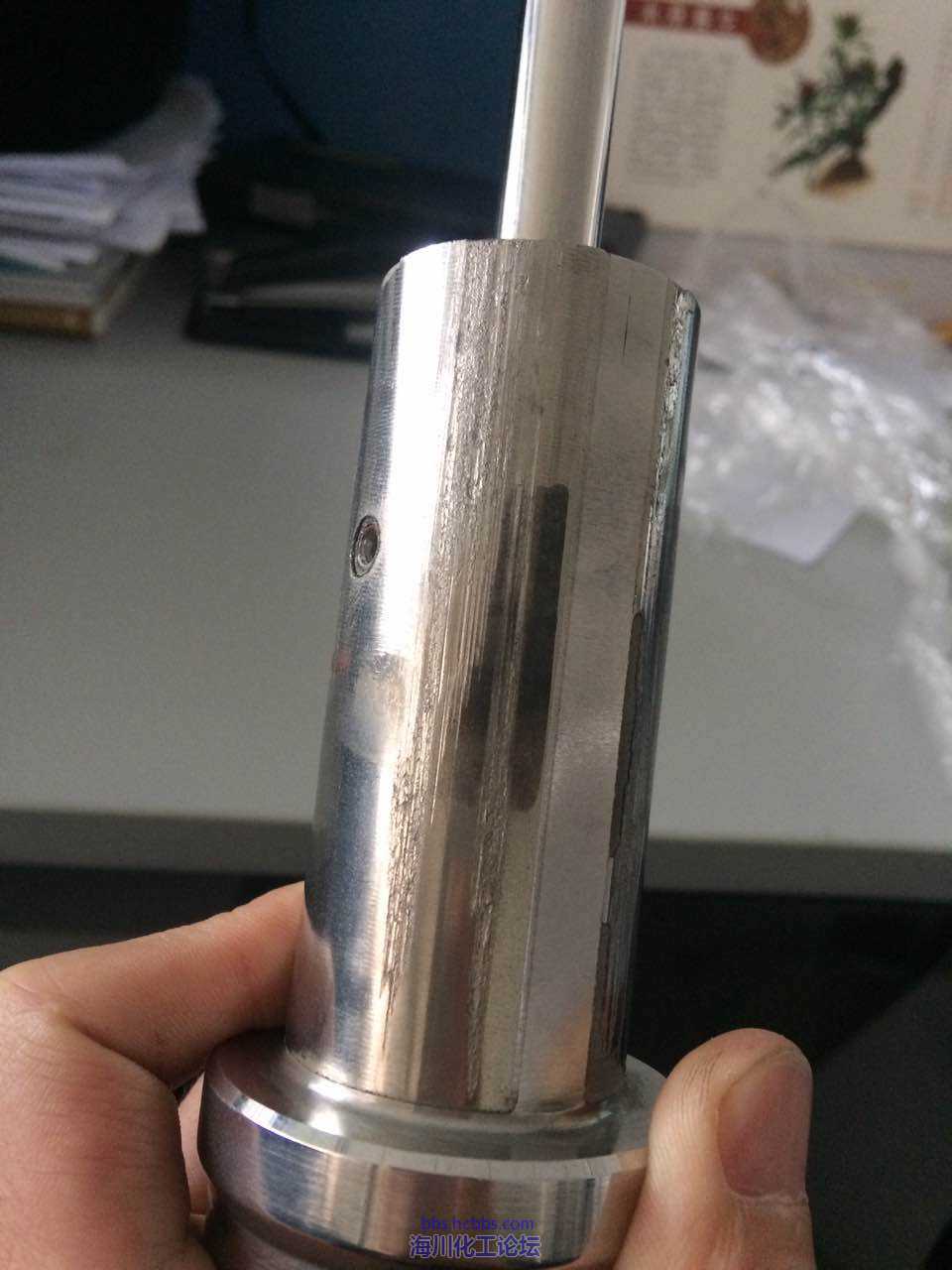

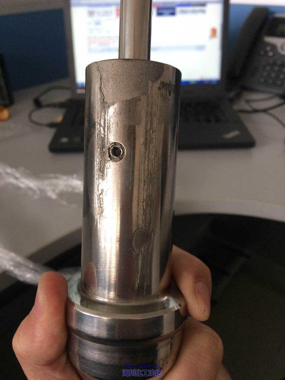

氧气调节阀的阀和阀芯表面用的都是inconel合金,阀故障卡涩,拆下来发现阀芯导向损伤如图,大家怎么看

估计流向选错了,氧气应为上进下出,氧气有专用阀门。

1、笼式阀还是单座阀?导向杆外边是不是笼子?或者本身就是单座阀?笼式阀会因为管道未冲洗干净而受到小的焊渣,金属颗粒物卡涩。
2、检查阀芯与阀座密封面的磨损痕迹。
3、检查阀杆是否弯曲。
4、查资料导向杆材质,是否满足氧气环境下使用安全。
5、空载情况下,阀门开关是否平稳。
6、如果是单座阀,阀芯阀座密封面完好,阀门开、关全程平稳无卡涩,更换填料后,应该能正常使用。有条件的话最好打压测试一下泄漏。如果是套筒阀,破损处会受到氧气的冲刷,此时关键就看导向杆的材质了。氧气阀还是小心为好。
7、记得无油处理,并脱油脱脂。

普通单座阀,导向外是导向套,管道因为是氧气管道,很干净,开车已经七八年了,最近才发现其中的一个阀门是这样,这个阀门之前对阀芯维修过  详情 回复 发表于 2017-1-7 09:07

图片的导向杆,我越看越像石墨填料,也太脆弱了

阀芯和阀笼之间有杂质,化学清洗时没整干净,记得脱脂哦!

阀门压差大于阀门允许使用的压差,阀门振动大是主要原因。

设计没问题,90公斤的耐压  详情 回复 发表于 2017-1-7 09:08

如果是单座阀,阀芯阀座密封完好,阀杆垂直,开关动作平稳,那么主要的问题就是导向杆处是否泄漏,更换填料,进行上密封泄漏测试,最好在测试时,阀门能上下动作,看动作时有无泄漏,如无泄漏则还可以使用。
至于导向杆破损的原因,不好说:
1、上密封填料压盖过紧或者不正?这种情况阀门会卡在某个位置,或者动作不平稳,那也不应该破损导向杆。
2、阀门原来给出的气源压力是否符合执行机构需要的压力,不要轻易调节过大。
3、联系阀门厂家,让厂家技术人员给出破损原因的解释。

个人认为应该看看导向套内表面的情况,估计是装配不合格造成的:导向套安装位置偏移或不垂直(或者阀芯——导向杆不垂直);也可能导向套内表面上次装配前就有伤痕而没有及时处理。再加上在高压差、高流速介质冲刷作用下就可能造成这样的结果。
