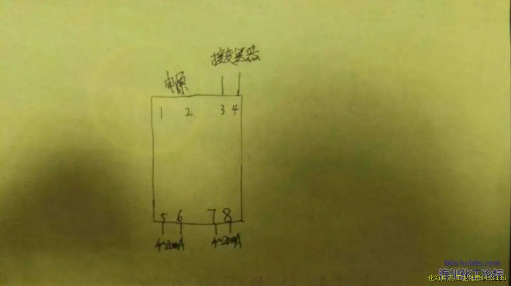

如图,现在是PLC供电,两线制的变送器。想实现5.6端子无电压的模拟量输出。
请问PLC的线是接在1.2上,3.4直接接变送器。还是说PLC的线接3.4上,在3.4拉出线接变送器。或者说1.2接外部电源,PLC接3.4上,3.4再接变送器?

你这个信号分配器,PLC的输入接5,6或7,8,上面应该有拨码开关,用于有源与无源的设定

不同厂家不同型号接线是不同的。直接根据型号找手册就知道怎么接了。

请查阅你所使用的隔离器的使用说明书,各个厂家的产品接线方式都有不同,但不可能如你所说的plc接34,34再接变送器的,一般都是独立的端子,那样还能信号隔离么?

一分二,5.6.78都是无源,1.2接电源,应该是直流24V,3.4接现场一次表,应该有电压DC24V
