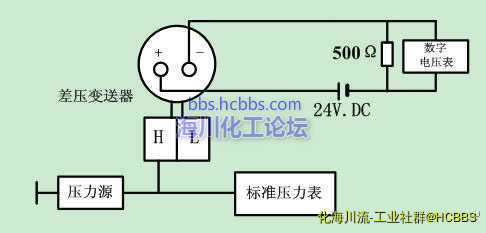

GJXTGVIP会员 VIP会员 | 显示全部楼层 |阅读模式       最后访问IP江苏省
怎么使用标准表校验一台差压变送器,求大神给出具体步骤,怎么操作,还有校验报告怎么写

校验接线如图所示。
    由于电流表的精度有限,在调校中大多采用数字电压表测量标准电阻上的电压,间接得到测量结果。负载电阻选为500Ω,输出电压值为2~10VDC,可提高数字电压表读数的灵敏度。
    校验内容有:零点、量程调整;线性调整;阻尼调整正、负迁移调整几个部分。具体操作看说明书就行了。

刘海池VIP会员 VIP会员 | 显示全部楼层       最后访问IP河北省
都是大神啊 小工给你个啰嗦的
变送器连接稳压电源串万用表我不说了吧,上面有图
低压侧通大气 高压侧连接打压装置一侧,打压装置另一侧装高精度的标准压力表
通电,取5点(随你):0 25% 50% 75% 100% ,记录 反向一次 ,正反两次 完成 在误差允许范围内 完事  。超差,调整,调整完,再正反检一次,直到不超差为止
