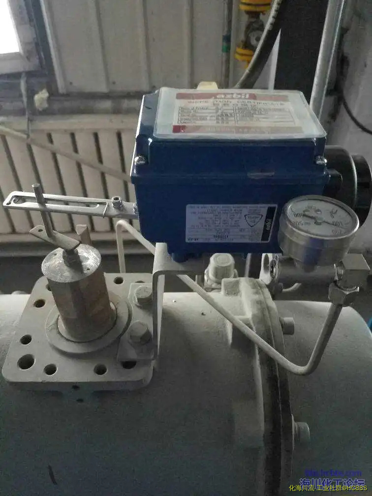

请问调节阀结垢,是什么原因引起的

请问楼主是什么形式的调节阀?介质?压力?温度?

阀芯结芯这个主要与被控制的介质有关,当然与材质也有点关系,我们这里用相对应的液体冲冼 就可以了

波纹管结构的吗?一般来讲结垢属于工艺原因,如果是结晶的话或者物理原因可以加伴热……如果是杂质请加过滤器……如果是……想不到其他可能,材质选错了的话,就不是结垢了,就是腐蚀内漏了……

自聚物还是结垢?管道里的自聚物还可以由清洗管道的专业公司清理,调节阀里的真不好清。

补充下,乙炔气体,
