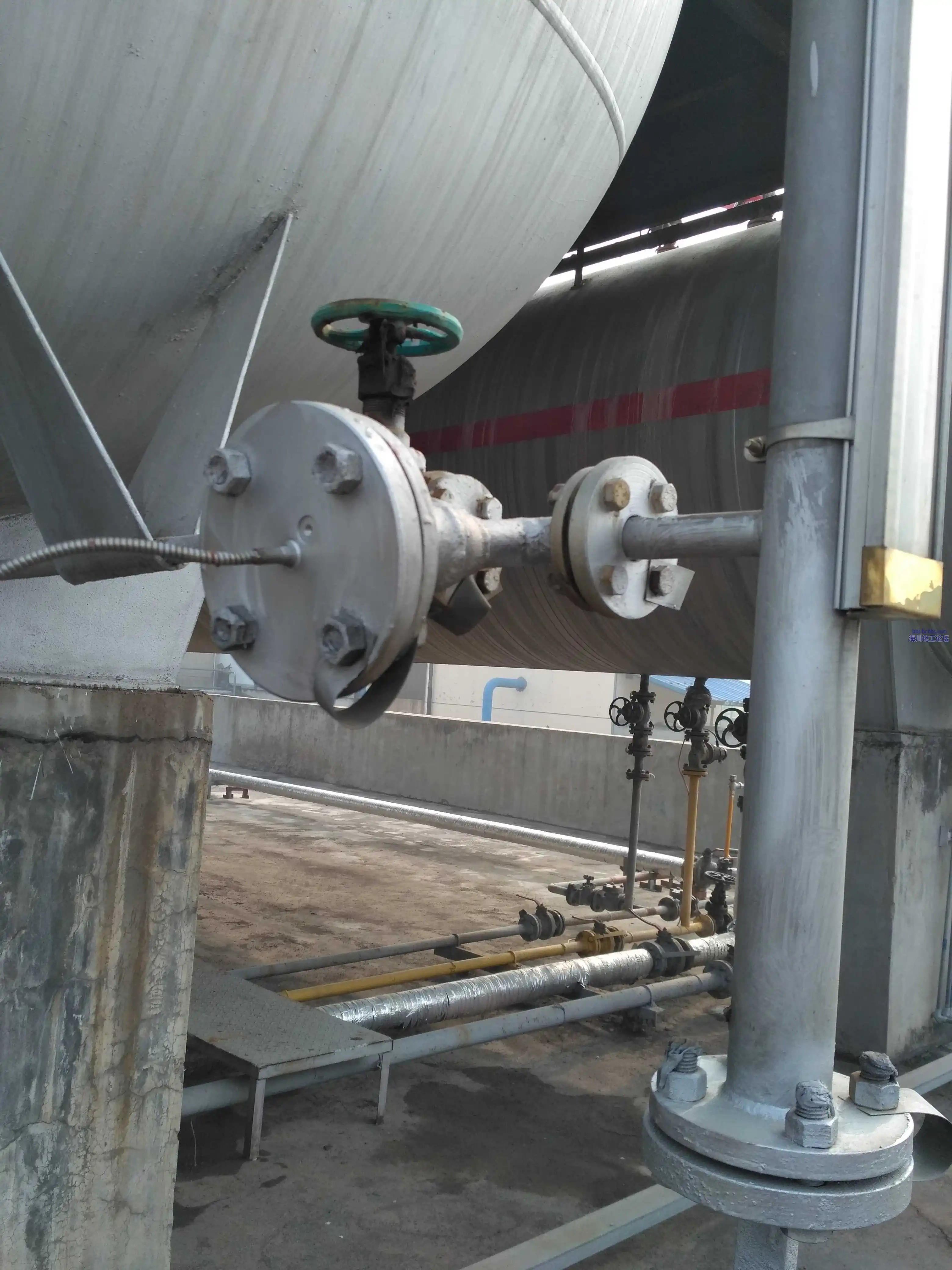

带远传的磁翻板液位计的这个部位叫什么?起什么作用?

变送器的一部分,利用液位的高度会对这个膜片产生一定的压力进而计算出 液位的高度

毛细管差压液位变送器,不属于磁翻板液位计

双法兰液位计

这不就是一次阀后引出两个取压口,一个装就地液位计,一个用来远传的嘛?

是一台双法兰液位变送器和一台磁翻板液位计,液位变送器信号送到控制室,液位计现场指示。

磁翻板是现场液位指示,从阀后又引出的那个应该是双法兰液位变送器。

看样子像差压变送器的毛细管

这个可不是带远传的磁翻板,这个是磁翻板+双法兰!

不就是三通接出来一个磁翻板和一个差压吗……

哥,这是压力变送器的法兰,不是磁翻板远传杆,看这照片磁翻板没有远传。你这测液位应该是磁翻板是现场指示,压力变送器作为液位远传。

根本就是两台液位计嘛,一个压力式的一个磁翻板,只不过利用了一个接口而已
