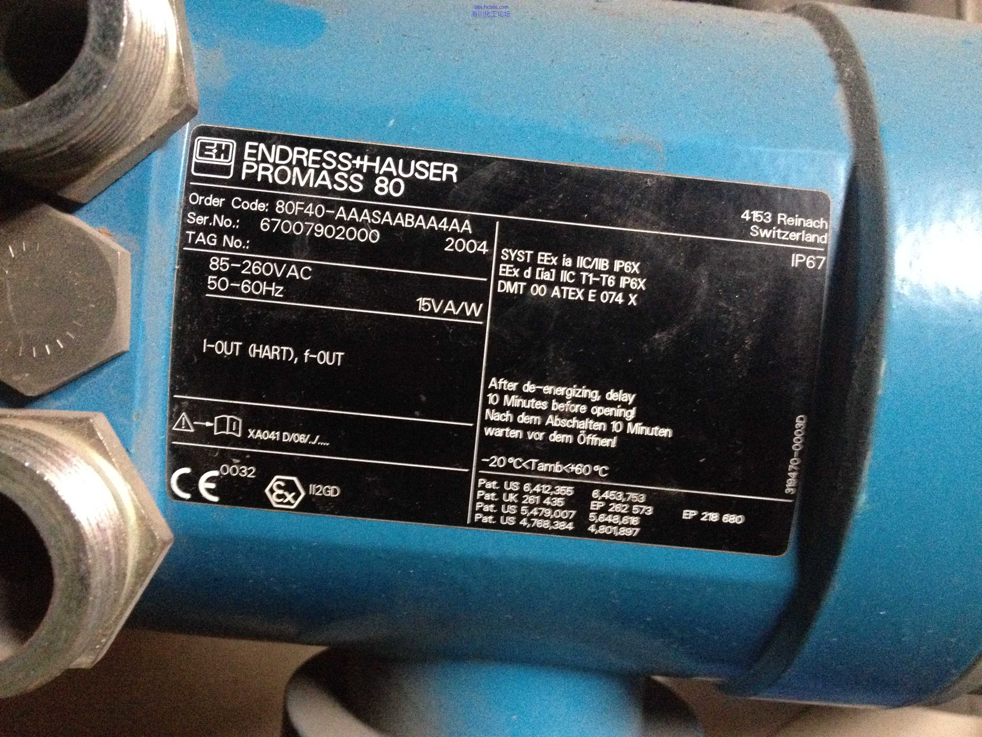

两个问题求解:
1、手中有一台promass 80F15,想用它测气体可以吗?上网查其流量范转为0-1.3吨/小时,想问下要是测气体的话,可不可以测最大流量3千克/小时的流量?如果不行,有没有合适的流量计可以推荐,现在用的浮子的,经常会卡,需要清理,太麻烦,计量精度也没有保证!注:流量计安在室外,温差从-30度到30度之间。
2、有一台PROMASS 80F40,但是口径却是DN25的,查官网是DN40的口径,流量最大9吨/小时,它的编号中有一位字母B,望解答,谢谢

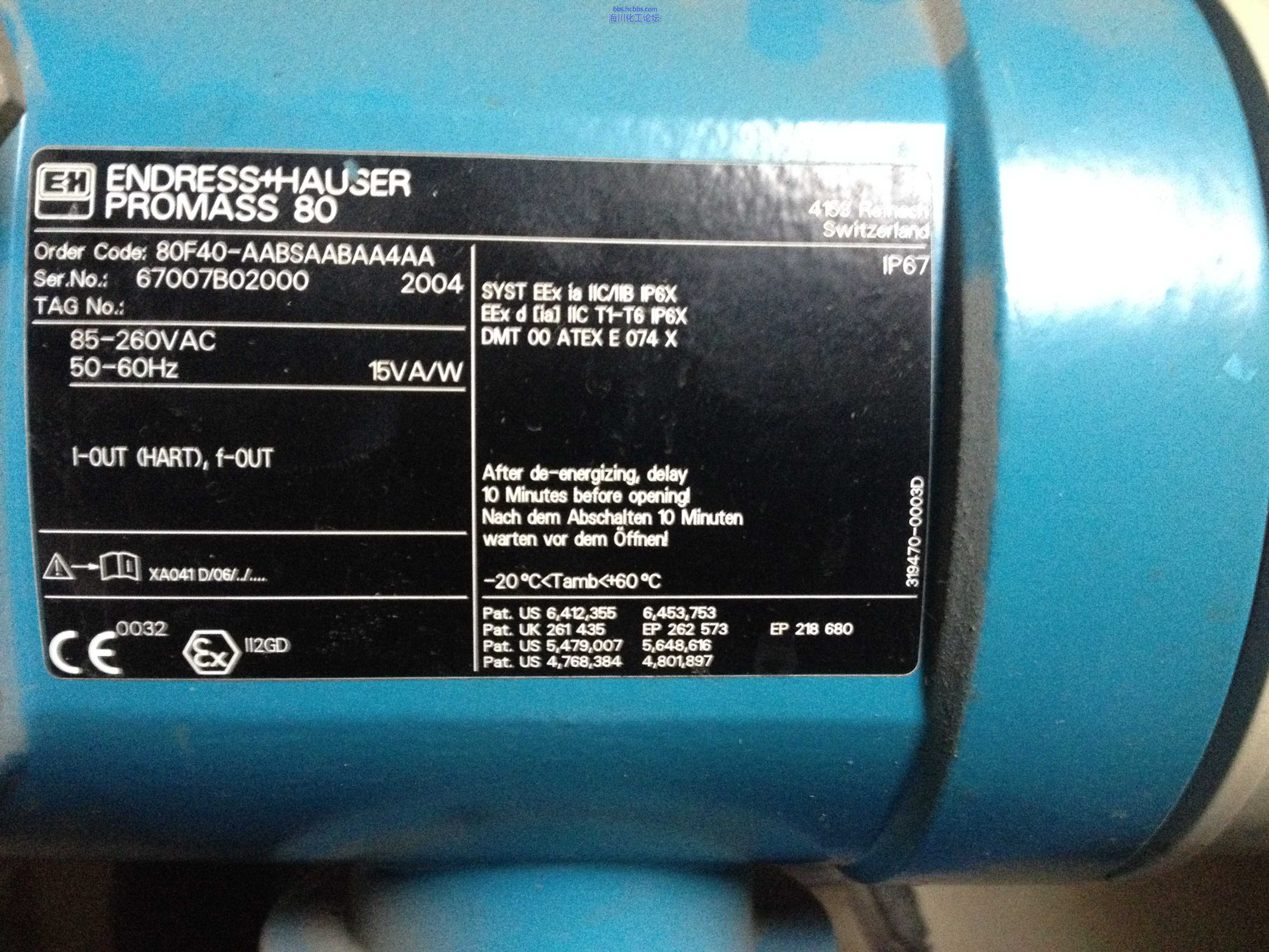

67007902000与67007B02000   这两个口径一个DN25一个DN40的,但是在我官方网站上查都是DN40的口径,流量最大为9吨/小时

两个照片已经上传,看看  详情 回复 发表于 2017-1-10 09:34

两个照片已经上传,看看
发表于 2017-1-10 09:34:48
流量表照片1
流量表照片1
流量表照片2
流量表照片2

B是隔爆的防爆认证代码

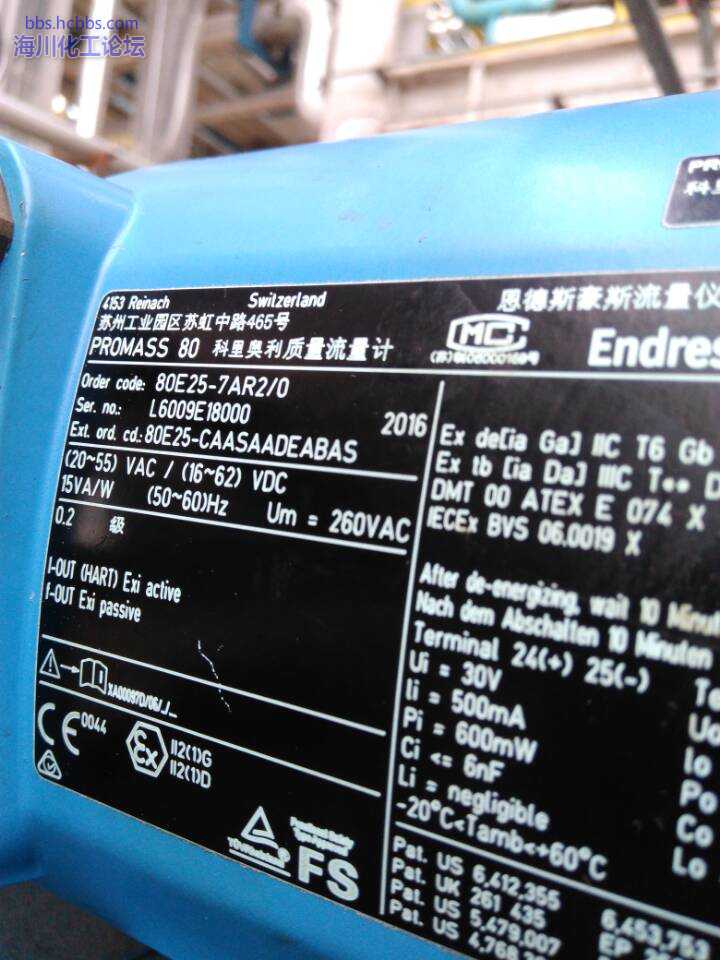

个人感觉你这个铭牌是假的,请问你现场在哪里?
发表于 2017-1-10 22:21:54
这东西还能做假,我这是2004年生产的质量流量计,order code和Ser No,可以在官网查到的,应该是原装进口的,而不是国产的  详情 回复 发表于 2017-1-11 13:41
大神,这个Rromass 83应该是真的吧?  详情 回复 发表于 2017-1-11 08:37

你看下表在系统里的型号和序列号,要进入菜单看的
