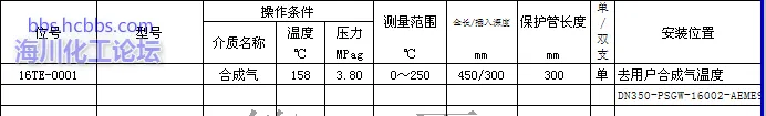

HG/T20507中说“温度检测元件在满管流体管道上垂直安装或与管壁成45°角安装时,温度检测元件末端浸入管道内壁长度不应小于50mm不宜大于125mm”,这个长度是末端垂直于管壁长度还是测量元件末端到开孔点长度?另公司一项目设计院出的数据表,随便一只温度插入深度都超过125mm了啊,如图就是300mm,这个怎么解释?

根据国家规范:1.高温高压蒸汽管道的直径不大于250mm,插入深度为70mm,大于250mm时插入深度为100mm;
                     2.一般流体介质管道工程直径不大于500mm时插入深度为管径的1/2,大于500mm时插入深度为300mm

温度计的插入深度=1/2工艺管道直径+温度计接头的长度(各个厂家自制)

工艺管线一般都设计预留有150mm高度的热阻安装接口,插入深度为300mm的话,实际插入管线只有150mm。

4.2.12  插入式热电偶和热电阻的套管,其插入被测介质的有效深度应符合下列要求:
    1 高温高压(主)蒸汽管道的公称通径等于或小于250mm时,插入深度宜为70mm;公称通径大于250mm时,插入深度宜为100mm。
    2 一般流体介质管道的外径等于或小于500mm时,插入深度宜为管道外径的1/2;外径大于500mm时,插入深度宜为300mm。
《电力行业仪表施工标准》
