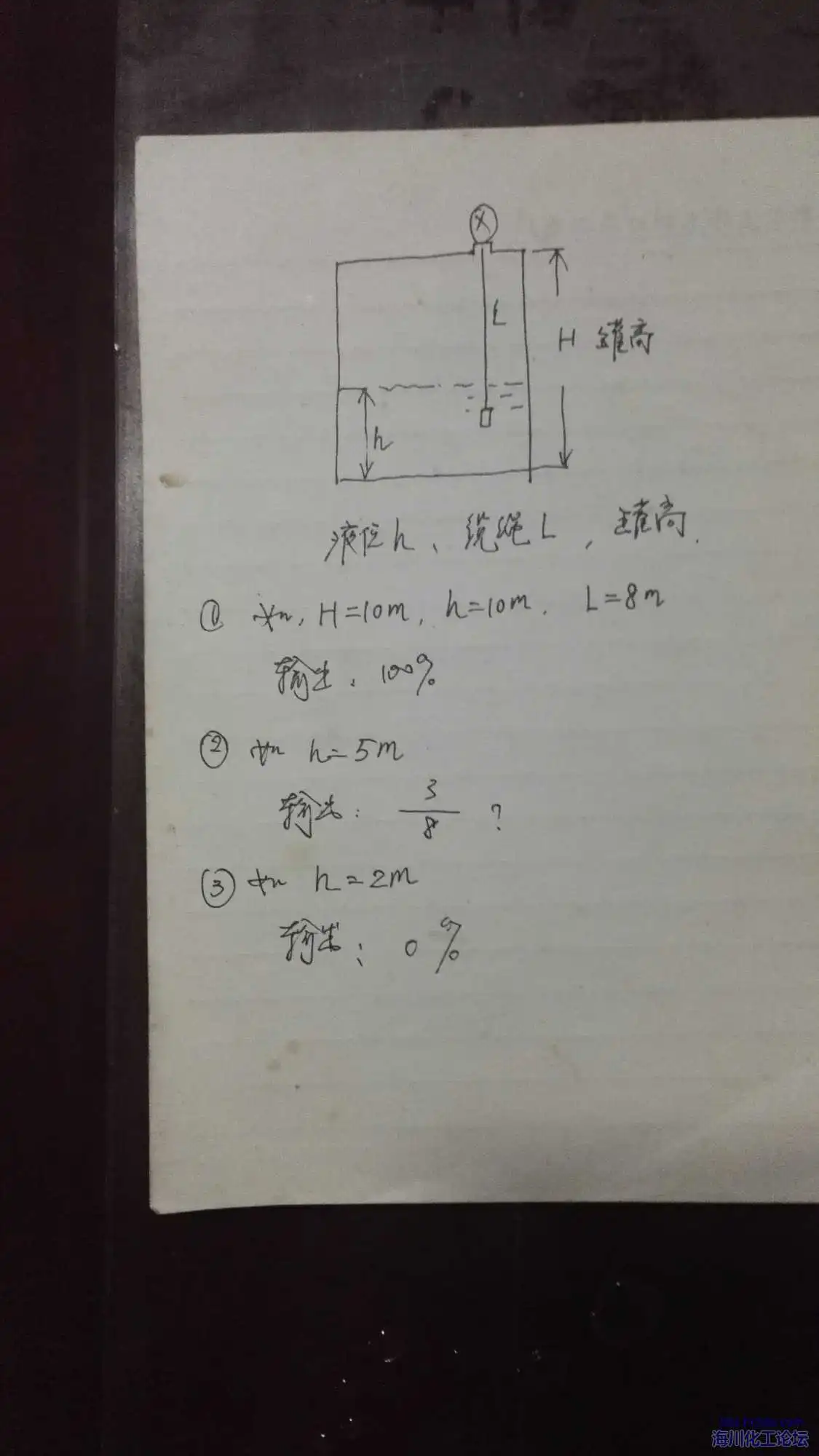

见图,请问是不是这样?

底部重锤存在死区应刨除。

没错呀,再按照具体产品手册处理好两头

不管什么情况,液位等于H-L,不能满罐,上部要留一部分,
当然要考虑缆绳以下部分怎么算,仪表最大测量范围只到缆绳末端

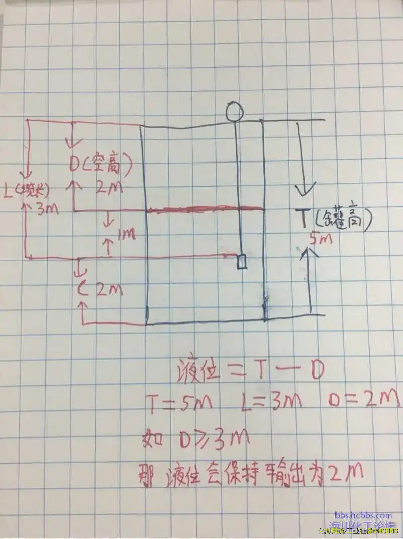

看你的设置,一般雷达需要设置罐高,输出可以选空高还是液位高度。另你要注意死区。

补充一下,不管什么情况,液位等于罐高减去空高,也就是说等于你图中的H-没有液位的那部分距离,不能满罐,上部要留一部分,

所以,你要考虑缆绳以下的部分要不要输出,要的话就是不管缆以下有多少,都显示2米,不要的话可以在组态时从罐高里把这部分减掉,即罐高为3米
