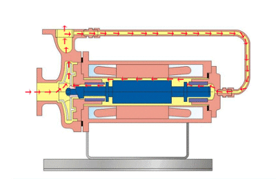

[讨论] 我们负责的区域有一屏蔽泵,打的介质是丙烯
2K |9
SswBG1oFo0VIP会员 VIP会员 | 显示全部楼层 |阅读模式       最后访问IPInvalid
我们负责的区域有一屏蔽泵,打的介质是丙烯酸,主要问题是电流超标,物料聚合,从中午到现在已经修了三次了,每次都是冷却端温度过高,石墨轴承上物料聚合,各位请问有什么办法解决吗,是工艺问题还是其他?屏蔽泵如图
发表于 2017-1-3 20:36:45
当前内容由会员用户名 SswBG1oFo0 发布!权益归其或其声明的所有人所有 仅代表其个人观点, 仅供个人学习、研究之用。
可易 | 显示全部楼层       最后访问IP江苏省
如屏蔽泵设计没问题,这种情况大体就可归纳为2种原因:1、是介质气化   过滤网堵塞导致轴承冷却润滑跟不上;2、是物料不干净含固体颗粒杂质导致轴承实效。
发表于 2017-1-4 01:31:26
mfy1969mxVIP会员 VIP会员 | 显示全部楼层       最后访问IP河南省
每次都是冷却端温度过高,石墨轴承上物料聚合。——进一步了解物性
发表于 2017-1-4 08:36:27
my_love_jhVIP会员 VIP会员 | 显示全部楼层       最后访问IP上海市
你物料聚合 我记得温度是40℃以上开始聚合,60.70℃聚合速度最快的,从你这个图上看如果你物料本身带的就是60.70℃的介质,那么在没有经过任何冷却的情况进入石墨轴承,石墨轴承部位必然会发生反应。而且屏蔽泵不太适合输送含颗粒的物料,你的物料里面我觉得应该也跟我们一样里面有很多生产的粉料
发表于 2017-1-4 08:36:57
...忘川...VIP会员 VIP会员 | 显示全部楼层       最后访问IP上海市
自循环式屏蔽泵,丙烯酸的自聚条件太低,用逆循环或者外伴冷的吧......
发表于 2017-1-4 08:51:19
wqj19841023VIP会员 VIP会员 | 显示全部楼层       最后访问IP江苏省
我们也是用的屏蔽泵输送丙烯酸,从来没出现过问题
发表于 2017-1-4 09:43:38
我们的是大连帝国的需要的话我可以告诉你我们的型号
发表于 2017-1-4 09:45:14
电流超标是不是选型时候没有考虑物料的密度,电机选小,可以考虑加大电机 。
发表于 2017-1-4 11:25:50
taotaonuVIP会员 VIP会员 | 显示全部楼层       最后访问IP陕西省
测下冷却端是否瓦间隙过小,生热量增大,造成聚合恶化
发表于 2017-1-4 19:32:49
