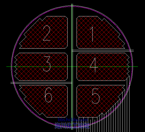

U型管换热器有6管程的吗?标准里面最多只到了4管程,为什么没有再多的了?如果有的话管程怎么分配的啊,请教给位大神了。

厂方问的是否可以用U型管的换热器,因为之前给他们的是用了6管程的浮头换热器,而U型管换热器标准里没有6管程的,所以想问问6管程的是否有,标准里没有给出6管程的U型管换热器是不是有什么限制?

有6程的
发表于 2015-12-31 12:41:40
gjyzbVIP会员 VIP会员 | 显示全部楼层       最后访问IP浙江省
六管程可以的。不过的确没见过。但刚试着排了一下还是可以排的。

这个可以有!!

会不会,流体阻力和压降过大 ?

各有利弊吧,的确会有阻力大的问题,但停留时间长 换热效果好,看怎样选择了。我们使用过这样的结构

要通过换热设备的工艺计算看是否满足原先的工艺要求。

6楼的图已经比较详细了,完全可以照做。管侧入口管肯定是斜接管,这个要注意。
楼主说标准中对于U形管只说到了2管程,这个我真没找到。图6-12的分程布置形式中虽然有“后端隔板结构(介质返回侧)”的说法,但并未明确提出该分程形式不适用于U形管。标准未禁止的便是可行,楼主放心做吧。
