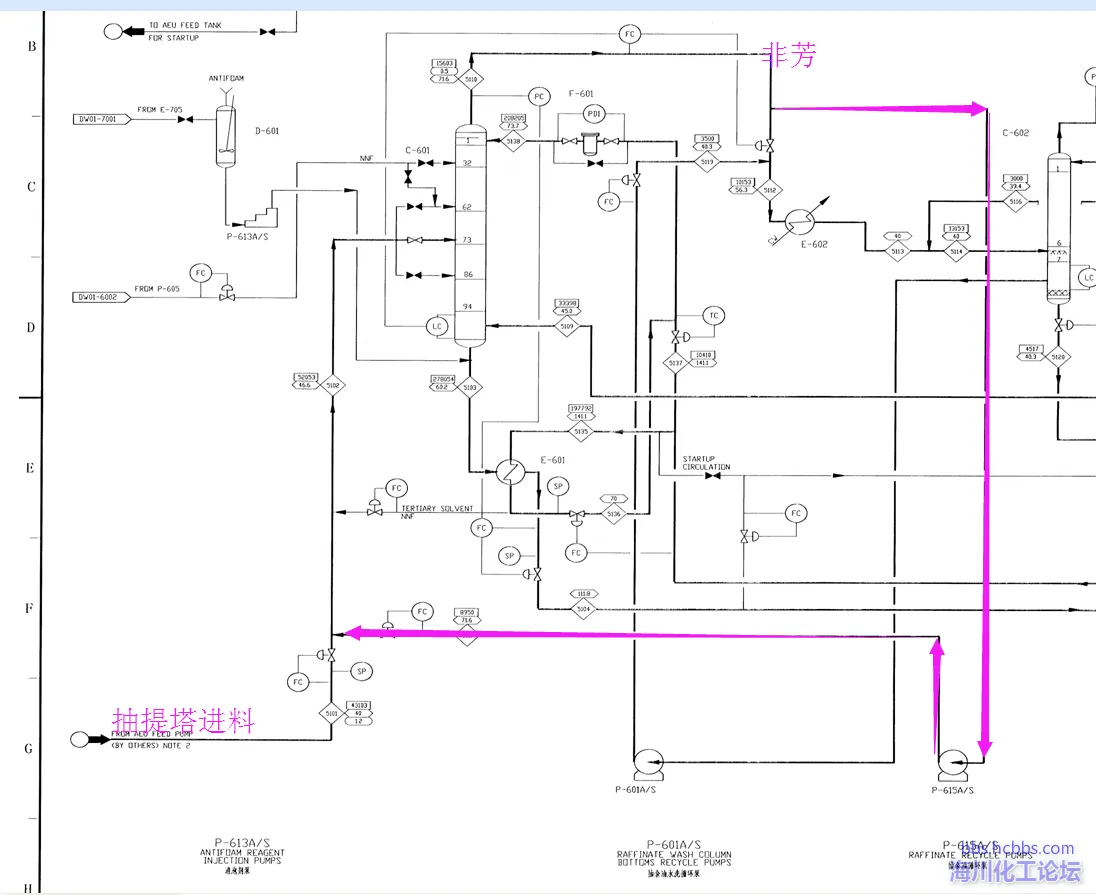

satisVIP会员 VIP会员 | 显示全部楼层       最后访问IP江苏省
您好!进料组成(苯42%、甲苯25%、二甲苯20%、非芳13%),请问为什么要从抽余油那边引一根线到进料线上(标红的),谢谢!
发表于 2016-7-23 11:30:40
这个的主要原因是原料中的芳烃含量台高了,需要抽余油进行稀释原料中的芳烃  详情 回复 发表于 2017-6-22 20:49
这个的主要原因是原料中的芳烃含量台高了,需要抽余油进行稀释原料中的芳烃  详情 回复 发表于 2017-6-22 20:48

hanruizhengVIP会员 VIP会员 化海川流M | 显示全部楼层       最后访问IP河南省
satis 发表于 2016-7-23 11:30
您好!进料组成(苯42%、甲苯25%、二甲苯20%、非芳13%),请问为什么要从抽余油那边引一根线到进料线上(标 ...
环丁砜溶剂液液抽提工艺进料芳含不大于80%,循环部分抽余油调整进料比例
发表于 2016-8-27 09:02:03
