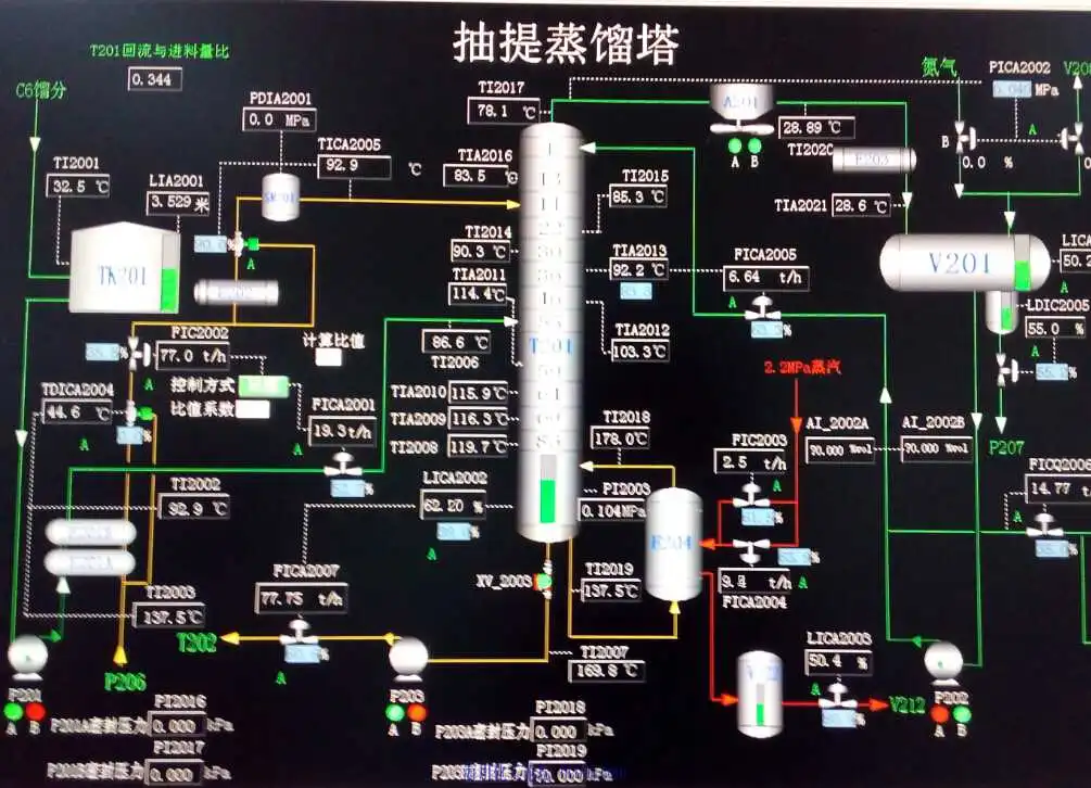

我们去再沸器那一路的温度可去回收塔的温度是不一样的。不一致因为我们的再沸器的进口和去回收塔的管道不是一个出口。你把您所在的DCS画面发过来我看看。和我们的一样不一样?
发表于 2015-3-6 16:00:42
这是我这边的,抽提蒸馏塔同萃取蒸馏塔,虽然位置不一样,但是基本相近,差不了多远  详情 回复 发表于 2015-3-6 16:44
sdwfsgyykai + 5 积极参与
animation007VIP会员 VIP会员 | 显示全部楼层       最后访问IP广东省
王良元 发表于 2015-3-6 16:00
我们去再沸器那一路的温度可去回收塔的温度是不一样的。不一致因为我们的再沸器的进口和去回收塔的管道不 ...
发表于 2015-3-6 16:44:07
抽提蒸馏塔
抽提蒸馏塔
你看看我自己画的我干过的装置的塔底再沸器入口. 我干过的装置,再沸器入口133℃。出口163℃。塔底控制162℃。 使用1.6mpa蒸汽。再沸器蒸汽入口温度202℃。  详情 回复 发表于 2015-3-7 16:32
您的图我看了,再沸器入口和泵的入口温度应该是一致的,但是泵入口的温度应该比再沸器入口的温度稍微高一点点,因为压力的变化。 您的再沸器的温度我看见了,泵出口温度我没看见。泵出口温度是多少度?  详情 回复 发表于 2015-3-6 17:03

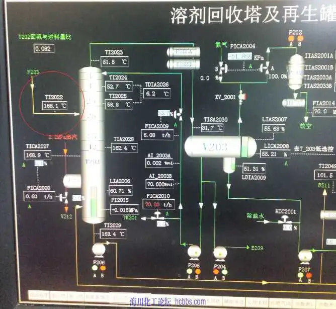

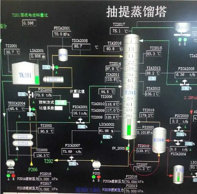

不好意思,今天刚看到,现上传了一张塔底的出口温度图片和一张泵出口温度的图片,你看下,泵出口温度的测温点是在靠近溶剂回收塔的进料口附近,如果的压力的原因,那么压力是怎么影响的呢  详情 回复 发表于 2015-3-7 15:18

根据我所了解,你看看进到回收塔的那个温度点,是否在回收塔的进料控制阀的后面,回收塔是负压操作,压力低,温度也就降低了,温度和压力是成正比的。而且我的装置只在萃取蒸馏塔底,泵的入口有个温度点,泵出口管线至回收塔不设置温度点,在回收塔的进料层设置两个温度点。
建议:您去现场好好看看,这个温度点现场的位置,然后再查查PID图,看看位置在哪?在查PFD,看物流表,看看有无区别之处。在操作中发现问题是好的。希望给回复你的能帮你解决?
另:朋友,贵装置的DCS画面也太乱了?而且整塔都没有压力显示,回收塔的压力也很重要的。
发表于 2015-3-7 16:06:33
有塔的压力呢,图中紫色框的位置,还有我想问的是为什么萃取蒸馏塔塔底两路(即去塔底重沸器的一路和和去溶剂回收塔的一路)出口温度是否显示不一致?就算是压力变化引起的,但是这两个测温点的位置和塔底都差不了多  详情 回复 发表于 2015-3-7 16:47

有塔的压力呢,图中紫色框的位置,还有我想问的是为什么萃取蒸馏塔塔底两路(即去塔底重沸器的一路和和去溶剂回收塔的一路)出口温度是否显示不一致?就算是压力变化引起的,但是这两个测温点的位置和塔底都差不了多远,怎么会有将近30度的温度差别呢

你看看我上传的文档,实际上也是差不远么?
