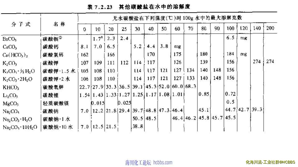

如题,用于脱硫的碳酸钠溶液,求高手告知一二,碳酸钠溶液密度与浓度的换算表

楼主可以参考一下这个表的信息:
