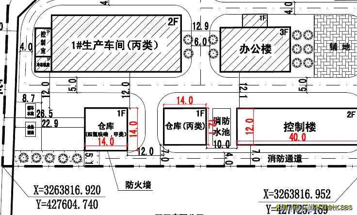

1、大家帮我看看  甲类仓库 的防火间距是不是够   离围墙就5.1米,外部不知道是啥企业啥装置   仔细看了一下  有设防火墙  是否设了防火墙  距离就不限了?建规翻了两遍  没有找到依据。

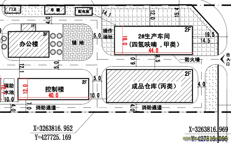

2、2#生产车间离成品仓库距离不够,是不是设了防火墙  距离不限?依据是什么?

1、必须确定外侧的设施是什么,甲类仓库看3.5.1和注解,没有提防火墙的事,所以防火墙什么的不行
2、车间和仓库不能通过加防火墙减小防火间距,3.4.1注3,两座厂房,不是厂房和仓库。所以2#车间和成品仓库保留1个,要不就按3.5.1卡间距
控制楼不知道具体是干什么的,DCS控制的话离甲类车间、库房最小25米,还有这个场地布置的功能分区不明确,新建项目按这个方案来的话,预评价都过不去

2、第一图:甲类仓库只有在储量小于10吨的境况下和别的建筑物的距离才可以12m,否则15m。而且是外墙皮的距离。消防通道与建筑物的距离太近,原建规对此没有明确的规定,新建规规定5m。
3、第二图:2#车间与仓库之间的距离不能因为防火墙而减少(原因如2楼所述,控制楼也是如此),还有离道路的距离太近。甲类车间门前道路直通大门,在消防部门的眼里那就是主要通道应该10m。

已经和设计院沟通了,大侠有没有办法在有限的空间里怎么设计合理一些,我们这边厂区内的建筑物和道路的距离不是那么严格,甲类车间离配电室的距离是多少,建规里没有找到依据,不知道这里的14.1符不符合 要求。控制楼是规划的,暂时不建,如果按民用建筑耐火等级一二级看的话,是符合要求的。建规里也没有找到相关依据(包括办公楼的距离),所以我理解的是按民用建筑看的。

不太好搞地方太小,如果你的北侧外没有别的建筑物或者罐区的话,2#车间可以往北移,但要保证与周边围墙5m、控制室25m、丙类仓库12m和配电室15m的距离,这样2#车间的大小尺寸就要变了。甲类仓库图纸上注明储量小于10吨的话现在与周围的距离够了。但是功能分区不明确,布局很乱,老厂也只能这样了。没有看到事故池在哪里?应该有,不然环保过不了。

2#车间的北面是厂外道路,现在的距离刚好是15.4米。配电室15米,控制室25米的依据在哪里?一直没找到。2#车间是否可以邻1#车间建?

那你的车间就不能移动了,那就没法改了。和配电室的15m是由供配电专业控制的防爆区所决定,和控制室的25m见3.6.8条的图示宣贯讲义说明。

配电室看有没有变压器,有的话按丙类车间,没有的话按丁类车间,还要考虑甲类车间的爆炸危险区不要画进去,控制室按民建考虑;2个甲类车间要不就联建,要不加防火墙,最小间距4米
