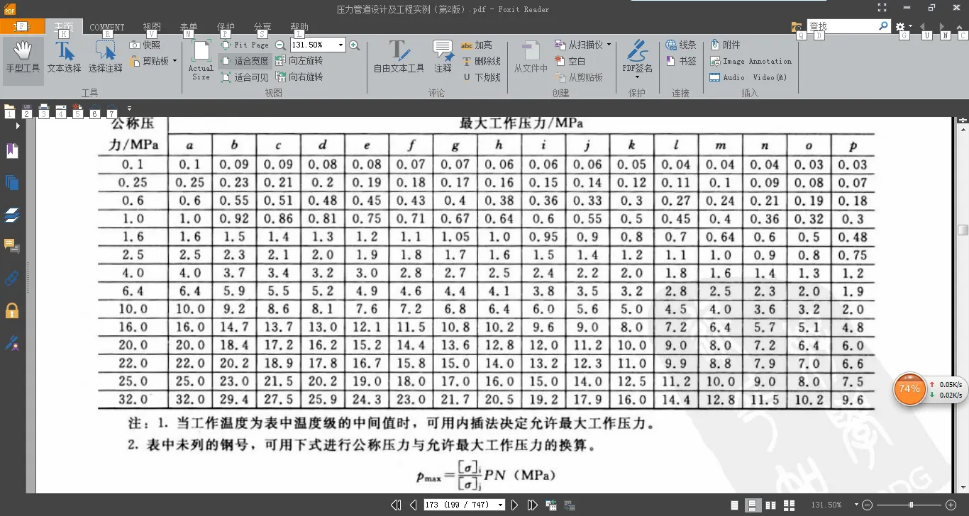

蒸汽压力1.4MPa,温度350摄氏度,DN100mm,为什么选取的公称压力为2.5Mpa
首先看20号钢350℃是f,对应的下面1.6公称压力的最大工作压力才1.1,所以升等级,2.5的对应的最大工作压力是1.8,所以选2.5

跪谢了,看了好久都不明白的东西,被高大兄一语道中,感激不尽

高大兄,听到您的第一个点评,我深受感触,第二个选阀,我就更纠结了,油品管道介质,工作压力1.1Mpa,温度340摄氏度,管子外径108mm,首先选取优质的碳素钢昨晚阀门材料,但公称压力选择的时候我按照您和压力管道设计中表选取,为什么最后书上选择了16Mpa,很疑惑?还有如何选取管道材料,希望高大兄能推荐点资料,指点下本人
发表于 2014-5-28 19:23:35
关于材料这个,工艺专业只能根据以往的经验给出推荐的管道材料,这个正常是由管材专业专门根据腐蚀特点和材料刚度强度来选取的,这个我不专业,你找腐蚀艺术馆馆长,他专业的。  发表于 2014-6-13 13:33
