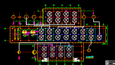

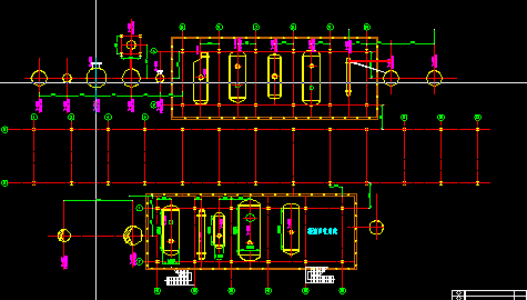

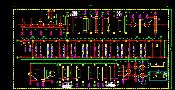

做了个布置 有不少问题 能帮忙看看不?
问题 1.梯子位置不合适    2.右上角再沸器位置离塔有点远 3.换热器的基础高度一般怎么确定啊?4,右上角的溶剂回收的几个塔的相互位置怎么优化比较好啊,这是个芳烃抽提设备布置 还有一些根据流程要改,没法上原图,加密了。。 也不知道自己在说啥了,总之帮看看。

1.你梯子要是两个满足不了间距的话就两个分别往中间移动,边上封死的地方离口6m是可以的,两个梯子之间25半径要全部覆盖,注意对角,要是不够就在中间再设置一个斜梯。
2.你那个是卧式的再沸器,中间用不用泵驱动,要是用泵的话再沸器离塔远点没事。但是我看你这些换热器都没有考虑抽芯的距离呀,要注意需要抽芯的换热器要把抽芯的空间画出来,尤其是梯子边上的,要不配管的时候走管道或者调节阀就完了。
3.正常的500就可以,但是塔再沸器的你看看我前面有个讲座说安装高度的。
4.建议你把两个塔往管架这边移动并排边缘对齐,把两个换热器横在上面,距离不够的话把小的落在大的上面,上面那个基础做高点,这样你边上能空出一块区域可以抽芯,主要是塔的管道方便上管廊。要是不愿落起来就并排放边上。
发表于 2014-4-24 13:42:20

zhangzhijieVIP会员 VIP会员 | 显示全部楼层       最后访问IP湖南省
高端大气上档次 发表于 2014-4-24 13:42
1.你梯子要是两个满足不了间距的话就两个分别往中间移动,边上封死的地方离口6m是可以的,两个梯子之间25 ...
恩啊,昨天让人给看了一遍,提了不少意见,我改了改,然后就是说到三层上面集中布置了空冷,可能会出现热风循环,要采取避免热风循环。不知道一般采取什么措施
发表于 2014-4-24 14:10:09
空冷那个我看了,间距可以,应该问题不大,而且你楼层的高度也不一样。  发表于 2014-4-24 14:21

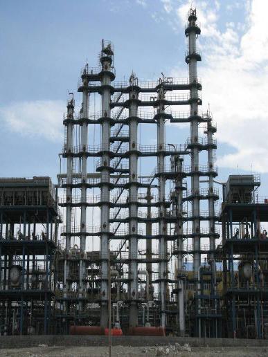

kis_ingVIP会员 VIP会员 | 显示全部楼层       最后访问IP浙江省
我也不知道是哪里的塔,只是以前顺手保存下来的,发现很符合高老师说的多塔共用一个楼梯的情况,特发上来供大家参考。
发表于 2014-4-24 14:14:31
呵呵,是最少两个楼梯  发表于 2014-4-24 14:21

tongg0VIP会员 VIP会员 | 显示全部楼层       最后访问IP河北省
kis_ing 发表于 2014-4-24 14:14
我也不知道是哪里的塔,只是以前顺手保存下来的,发现很符合高老师说的多塔共用一个楼梯的情况,特发上来供 ...
好有美感的一个塔器组合,平台都是直接挂在塔上的?这个平台归口设备做吗?
发表于 2014-4-25 08:47:53
