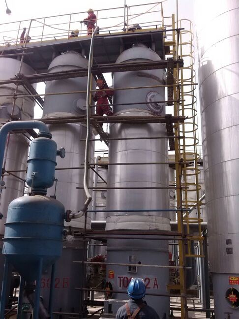

阳光青春 发表于 2014-4-22 13:09
液体分布器喷嘴怎么选?
高端大气上档次 这塔真霸气,谁能赐予我点力量把设计者直接毙掉,发配他去干分析化验,现场取样去。累不死他。
这是典型的多晶硅装置的塔器布置
各塔有串联管系,便于布管
发表于 2014-4-22 13:47:44
我说的是平台,就不能做成联合的吗?上去下来上去下来,不累吗?  发表于 2014-4-22 13:57

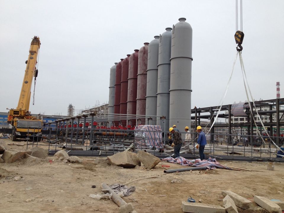

j16119 发表于 2014-4-22 12:02
支持高大上!感谢讲课!
和现场装置对比了下,很切合啊。
装置里的乙烯塔 丙烯塔七十多米高。一直很奇怪怎 ...
丙烯塔目前是国内最高的塔,你们是70m的,重应该在500吨左右,当年这样的塔吊装得1个月,两台500吨吊车一起干,一天就挪动一点点,还得挖坑做斜坡等,很麻烦,2012年徐工就干出一台4000吨级的吊车,去年万华吊118m的丙烯塔,直径14.4m,重量1680吨,一天就搞定了,不过据说这台吊车现在很抢手,需要提前2年预约了,还有这台吊车是在现场组装的,配件就得拉100多车过去,还得将近一个月的组装和调试,所以这种吊装真是费时费力还危险。
发表于 2014-4-22 13:48:46
对《大国重器》里面我看过  发表于 2014-9-1 17:28

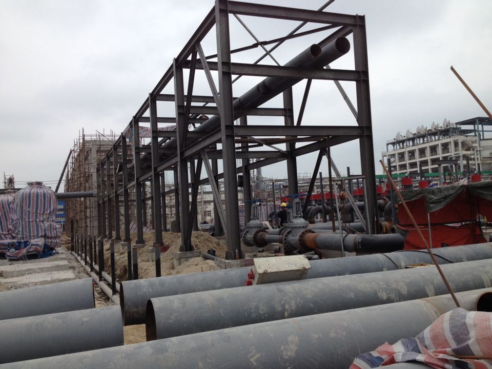

zhcc422078VIP会员 VIP会员 | 显示全部楼层       最后访问IP河北省
管廊柱中心与塔设备外壁间距不小于3m,这个距离还不满足塔基础碰撞的话,适量放大,控制基础间不小于300mm
有点不理解塔基础碰撞 怎么理解
发表于 2014-4-22 13:49:01
参与人数 3财富 +9 收起 理由
清城君 + 5 深入讨论
学海游子 + 1 回复见楼下
yaobing + 3 积极参与
高端大气上档次楼主 | 显示全部楼层       最后访问IP北京市
技术专家(荣誉)  |  头衔:  TA未设置
塔的基础是圆形的,下面是一个很大的球,比上面我们看到的塔直径要大很多,会跟管廊的基础碰撞的,所以要避开。
发表于 2014-4-22 14:00:28

沙漠里的游鱼 发表于 2014-4-22 13:47
高端大气上档次 这塔真霸气,谁能赐予我点力量把设计者直接毙掉,发配他去干分析化验,现场取样去。累不死 ...
你那个项目可能是塔比较矮。但最好还是做上联合平台,要不上下真心很累。而且容易出事故。下面这个也是多晶硅项目的塔区。
发表于 2014-4-22 15:20:50
这框架费钱了,估计也是有钱的主  发表于 2014-4-23 07:26
漂亮,多少钱呀  发表于 2014-4-22 16:55

kangqinqinVIP会员 永久VIP | 显示全部楼层       最后访问IP江苏省
问一下有没有说塔直径1m以下或者规整填料的塔必须整体吊装的啊?
发表于 2014-4-22 17:06:30
没有,只是建议,因为1m以下的整体吊装都没有问题,规整填料的也是在下面装填好了吊装都行,但是要是在厂房里面的后入塔,分节进入的塔器,想整体吊装那是不可能的  发表于 2014-4-23 08:22
