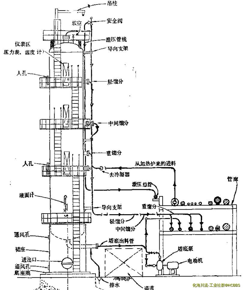

今天题目有点改变,感谢各位海友的建议,有时间我将前面那六期都加上一个关键词,希望能帮助到大家,另外今天讨论的是关于塔的布置,因为塔是化工项目中投资占比很大的设备,也是产品实现的一个关键设备,也是最为普遍的设备,希望各位海友广泛的上传照片,将自己公司和自己项目中塔的照片跟大家分享,只传个外形照片还是不涉及泄密的,大家一起来交流讨论,才能共同进步,而且印象深刻,也希望海友们有问题及时提出,因为有很多帖子很久以前的了,时间久了,我对你提问的问题没有回答的环境,就容易错误判断,望大家理解。设计的灵感来源于瞬间的碰撞。
第七期 塔器的布置
塔往往在化工装置中除了反应器以外基本上算是最重要的也可能是大型的静设备了,因此布置基本都是围着塔来做的,与塔相关的泵,冷却器,中间槽等都是就近布置。另外塔是配管一侧,检修人孔一侧,爬梯在中间,仪表就近爬梯,因此塔的配管侧要朝向管廊,人孔侧朝向检修空地或通道。
单排布置的塔和立式容器,采用中心线对齐或切线对齐,如果在边上的话,推荐采用切线对齐,美观。直径较小1m以下的可双排布置,并且布置在框架内或一侧,
在化工中经常有将塔布置在2楼的实例(PVC精馏,三聚氰胺装置等),主要是为了满足泵的NPSH,但在石化中很少。三角形布置比正方形布置要节省空间,但两塔间距不能小于2.5m
塔沿着管廊布置时,塔与管廊之间应留有大于1.8m的检修通道。需要叉车通过的需要留出叉车的通道。另外叉车的转弯可以以一个轱辘为中心原地转,计算距离的时候可以省很多,下面给个叉车示意图吧。
管廊柱中心与塔设备外壁间距不小于3m,这个距离还不满足塔基础碰撞的话,适量放大,控制基础间不小于300mm,大型高塔临近厂房布置时,注意施工顺序和吊装空间。
塔安装的高度要满足操作检修的要求,基础最小要高于地面200mm
最后上一张醋酸装置的立面。

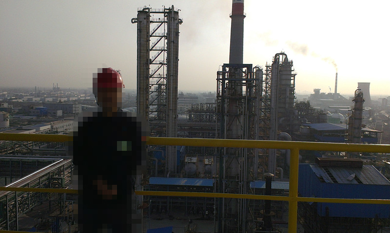

jiangshengVIP会员 VIP会员 | 显示全部楼层       最后访问IP瑞典
请忽略我的同事,后面的双塔是丙烯塔,右下角的是MTBE装置的催化蒸馏塔

典型的多塔布置装置
发表于 2014-4-22 09:20:32
感觉像是丁二烯装置  详情 回复 发表于 2018-2-22 16:02
这么多塔,都是直梯 ,以后得挨多少埋怨,爬塔很累啊。  发表于 2014-4-28 10:46
这是哪个装置啊?真的假的?也没见一根管线哪! 另外,我会直接派设计者做外操,每天挨个儿塔爬一遍。不能做联合平台么?  发表于 2014-4-23 10:33
是啊 明明是多塔 为什么不设置联合平台呢?  发表于 2014-4-22 16:26
这塔真霸气,谁能赐予我点力量把设计者直接毙掉,发配他去干分析化验,现场取样去。累不死他。  发表于 2014-4-22 13:33

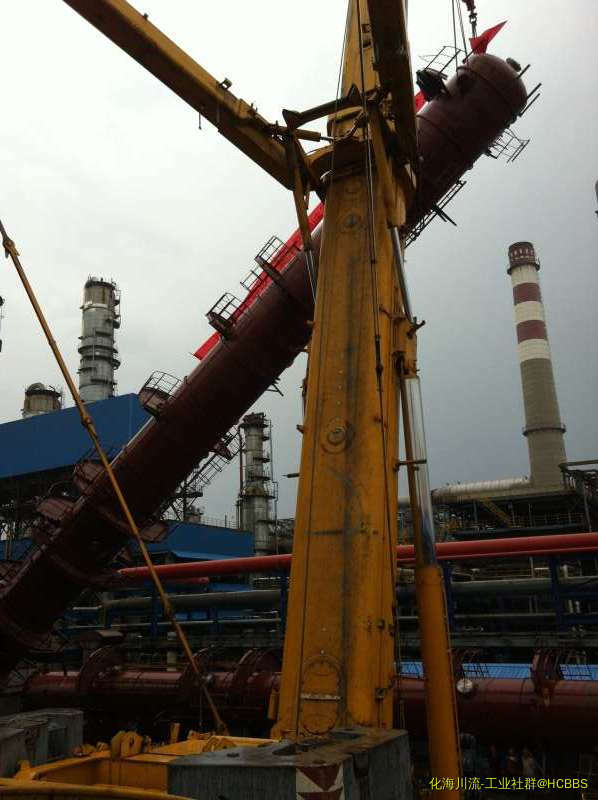

zhangzhijieVIP会员 VIP会员 | 显示全部楼层       最后访问IP湖南省
没抢到沙发,塔的布置的确规范上写的不是很多,但是真的做好却需要注意好多细节啊,在现场爬塔的时候,感觉有点心慌的感觉,在现场录了一个塔吊装的视频,一会我传上来。发现传不了,限制大小了。
发表于 2014-4-22 09:30:35
可以上传网盘,帖子里面留链接,也可以将视频截图发上来。  发表于 2014-4-22 14:11
10M以下的你可以发给我我传上来,再大了我也没有权限了。可以找版主。  发表于 2014-4-22 13:34
