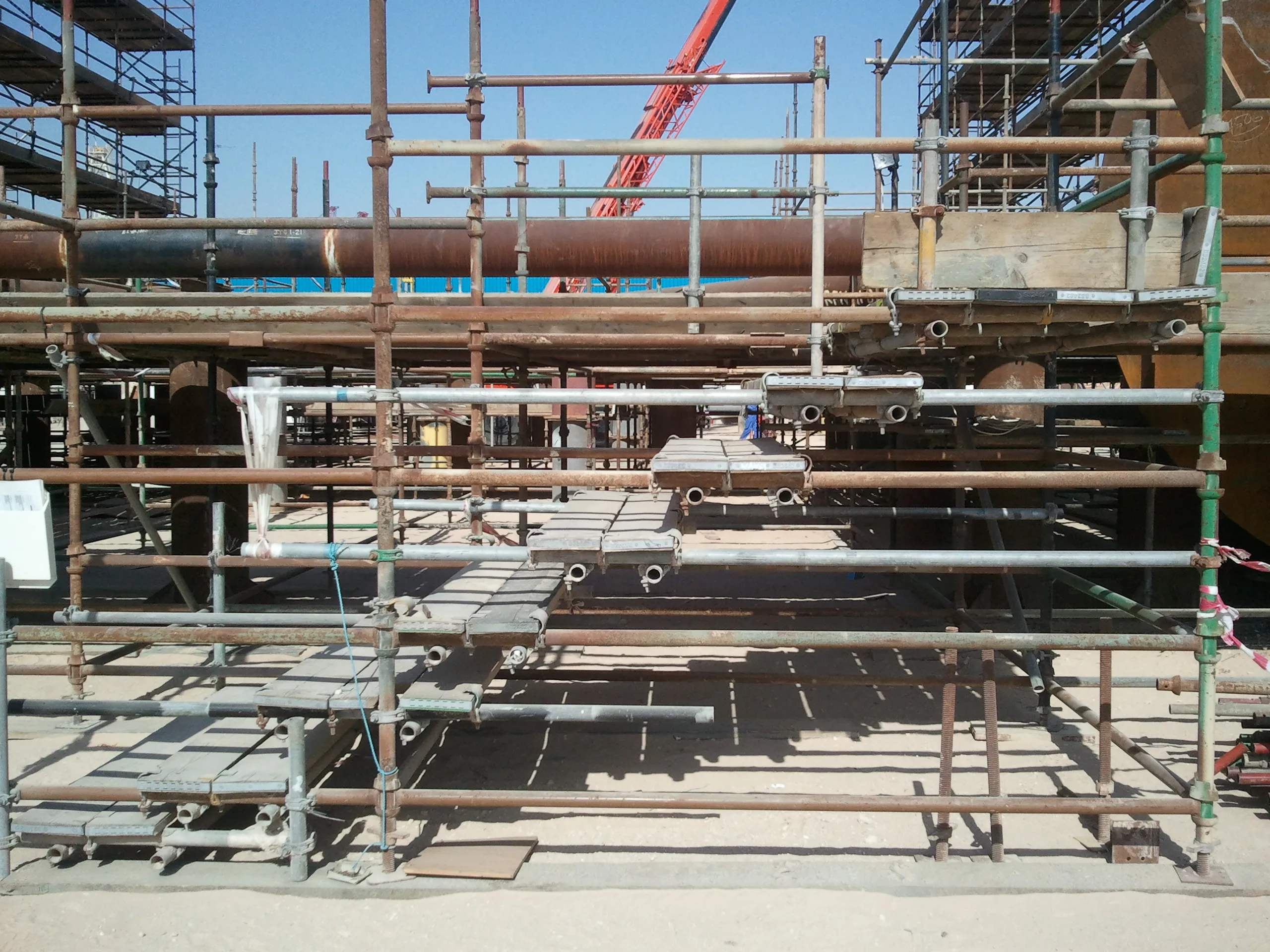

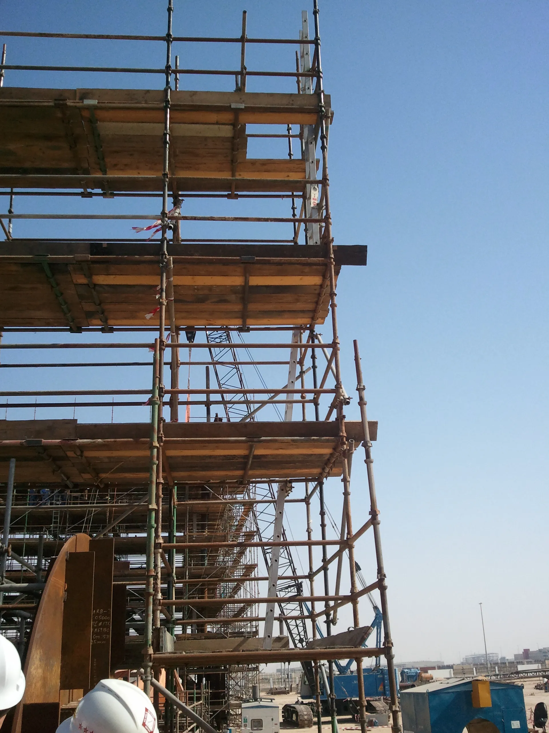

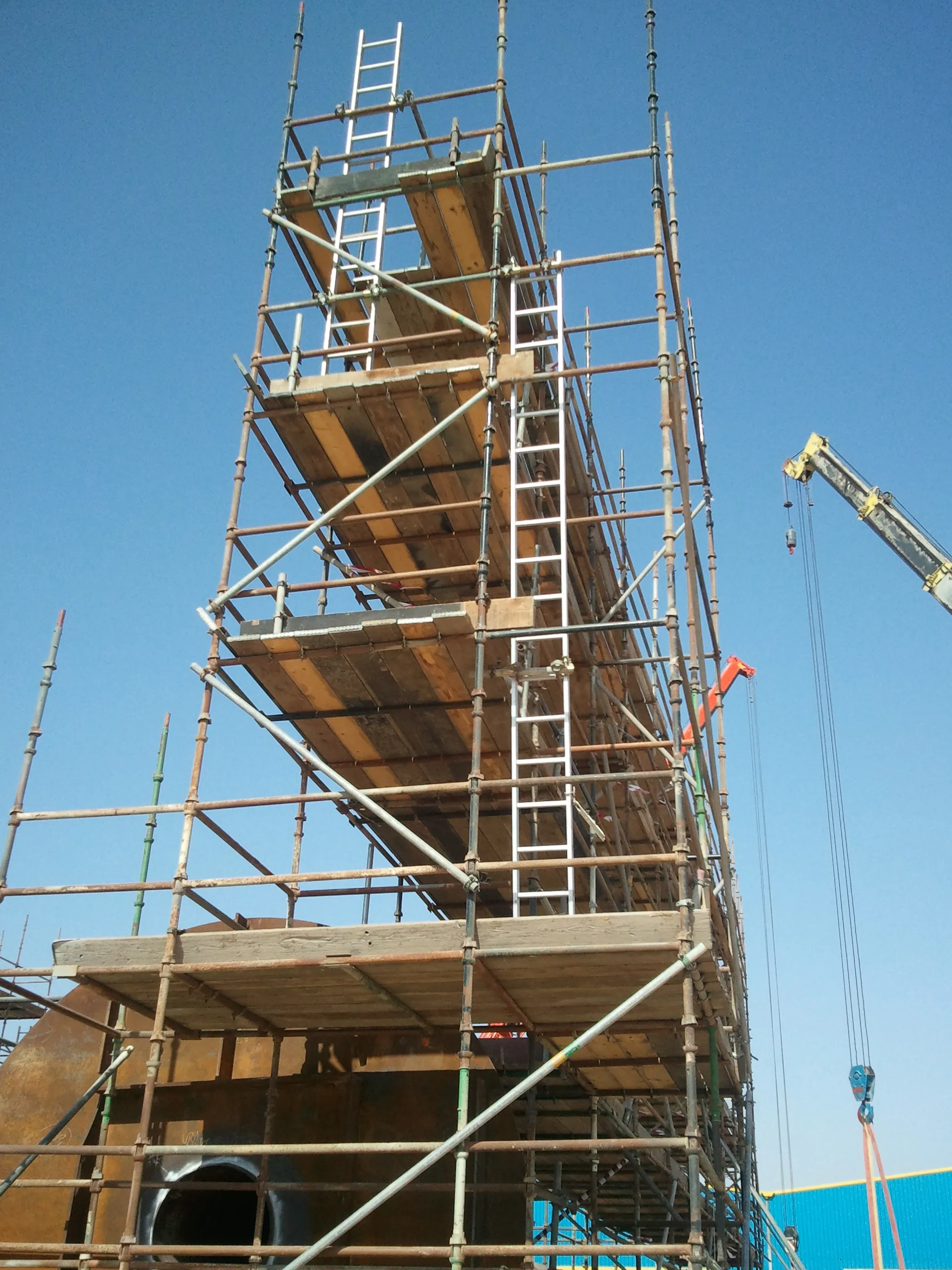

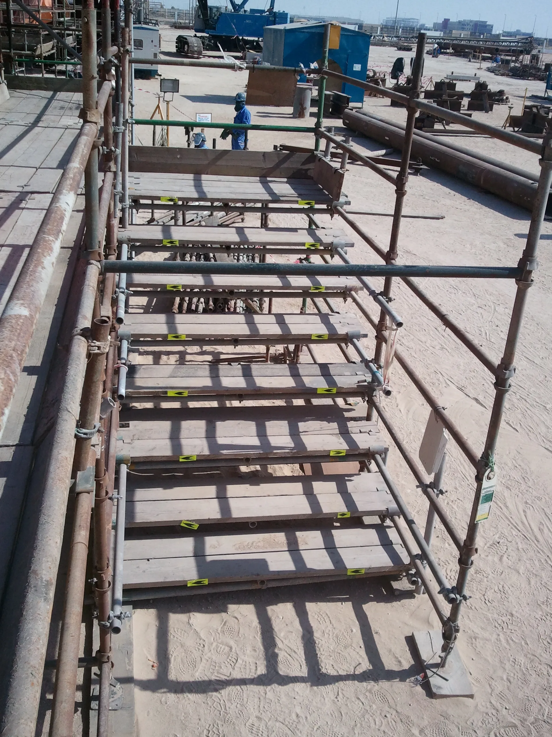

刚看到高老师讲梯子,拍了几个照片。木板搭到钢管上的,还有直梯绑到钢管上的。
你这不光是木板铺到钢管上,边上还有夹子,还有管箍和板箍,上面梯子面上还做了地挡板,施工至少脚手架这块是挺规范的,还有你那个直梯绑到脚手架上这是允许的,都是临时搭制。
发表于 2014-5-7 08:28:28

高端大气上档次楼主 | 显示全部楼层       最后访问IP北京市
技术专家(荣誉)  |  头衔:  TA未设置
这个图可以给大家展示一下,基本上施工上的两种典型临时梯子,大家来感受一下,评论一下。
很标准的临时脚手架上下设施搭设
踏步两块模板
足够宽度
而且钢管伸长部分也规范
现在好多地方不再使用木质跳板
一个是有防火的要求
一个是环保要求
还有就是木质跳板的不稳定性
发表于 2014-5-7 08:40:49

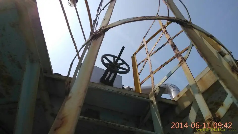

爬上梯子,小心撞头!
总看高老师的贴,不回不好意思了。但自己在生产部门,只能发个实际的东东。其实这个图和梯子的布置没有关系,有关联。
仰视下,有问题?
平视看看,怎么样?想俯视下,太高了。
这个的来由,和管道的布置有关系,但不知道应该对应高老师哪个贴了。
这个是反应器顶上的入口总阀,直接对爬梯,没打开时感觉不是太可恨,打开后伸出老长。
本来阀门方向设计是在爬梯右侧的,还很远,但施工时爬梯找错了方位。好象也没有影响,将错就错吧,甲方也好说话,没要求重新做。
接下来,在安装过程中发现,入口管从地下爬到反应器顶的位置挡住了温度计的安装位置(温度计插入深度1.1米,管中心到反应器壁才0.65米,管为DN300,保温厚度200)。设计就简单的在图上将入口管“总成”(包括入口管,阀,预热线、开工线)旋转了一个角度,绕开反应器上的温度计,施工的也简单,用吊车将反应器顶已经制作的“总成”转了一个角度,阀门就对着爬梯了。
总之,就是梯子向阀门靠近了一点,然后,阀门又向梯子靠近了一点。
然后,就进入了扯皮,施工说按图,设计说没问题,甲方好说话,然后,就是现在的样子,。
发表于 2014-7-19 11:43:58
