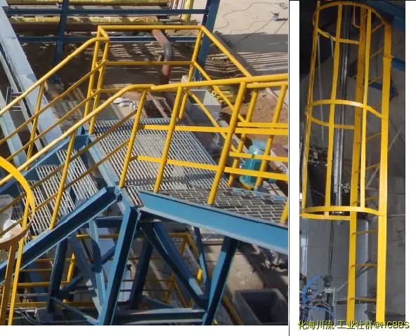

梯子的要求在20546中也有规定,但是都是结合防火逃生什么的,我觉得要是看过我以前的帖子的话,到这个程度只要以下三点足以。
1、厂房和构架的主要梯子和操作频繁的平台的梯子应采用斜梯。
2、成组布置的塔的联合平台宜采用斜梯;
3、除上述场合外,均宜采用直梯。
再说一下梯子的尺寸
1、斜梯的倾斜角度不应大于45°,经常性双向通行的倾斜角度不宜大于38°。梯子高度不宜大于5.1m,大于5.1m时应设梯间平台,分段设梯。对于这点我分享一下我的感受,大家可能看过20546的人都清楚,规范上规定的斜梯的角度是45~59度,我设计过一个55度的梯子,上去容易下来难,很陡很陡,要是再做个5m高的,要是恐高的人肯定下不来。因此我推荐千万别超过45度,经常性来回跑的,还有需要提着东西来回走的别大于38度。高度我再唠叨一下,规范上是说5.1m,这是对照了一跑的建筑模数来的,但是我个人觉得超过3m以上的高度上起来就累了,尤其工人要是提着东西那超过3m不休息肯定要骂娘了。要是盘梯规范上比较混乱单段要求5m、6m、8m的全都有,个人现场感觉和与工人沟通后觉得单段不超过5m最合适。
2、斜梯净宽宜为0.6~1.1m,但是注意,斜梯前方区域的宽度要达到1.2m,两个平台高差小于等于0.3m的时候不需要设置中间踏步,但尽量要做个立着的挡板,大于0.3m的时候要增设中间踏步,注意支撑稳定。刚才有人反映没有唠叨栏杆高度,现在的做法有点跟以前的不一样了,以前是20m以下的高度为1.05m,以上的是1.2m,但是后来有一次验收的时候我吃了亏,建规里面有一条是符合疏散楼梯的要求是栏杆高度大于等于1.1m,后来设计的就全是20m以下的1.1m,20m以上的是1.2m)
3、直梯净宽宜为0.4~0.7m,这个最好如果条件允许600mm最合适,因为0.4m的直梯,像我有点肉的基本钻进去每一次抬腿后面的笼子都蹭屁股,而且两臂交换很困难,双脚踩的话必须并拢,不方便。因此有条件最好做大点,600mm最合适。
4、高度超过3m的直梯应设置安全保护圈,护笼下端距地面或平台面不应小于2.2m,护笼要做到跟栏杆相同高度。我给出的数据可能比规范上的小,有的规范是超过4m的,我觉得4m 就能摔坏人了,因此选择3m。安全第一。
5、除烟囱外,直梯宜从设备侧面通向平台(针对人孔而言),单段大于10m的要分段,梯段水平交错布置,并设梯间平台。梯间距根据需求可缩短。
6、直梯作为疏散梯时,梯段高度不应大于15m
7、所有平台直梯的出入口处宜设自动或手动隔断安全栏,这个是考虑别的地方都有栏杆,就梯子这个地方没有,人容易失控从直梯那个笼子里面沿着梯子摔下去。
上面所述都是单从梯子的角度,对于防火逃生等相关的内容参照我以前发的那个建规&石化规的帖子看,去我空间找最开始那个系列。在这就不多说了,要不篇幅又不够了。
下面传一个斜梯和一个直梯的照片,现场比较乱,正施工期间,大家见谅,大家有好的图或者能有问题的图都拿出来大家分享交流一下。
下期开始我们具体按照设备的类型来唠叨一下设备布置。

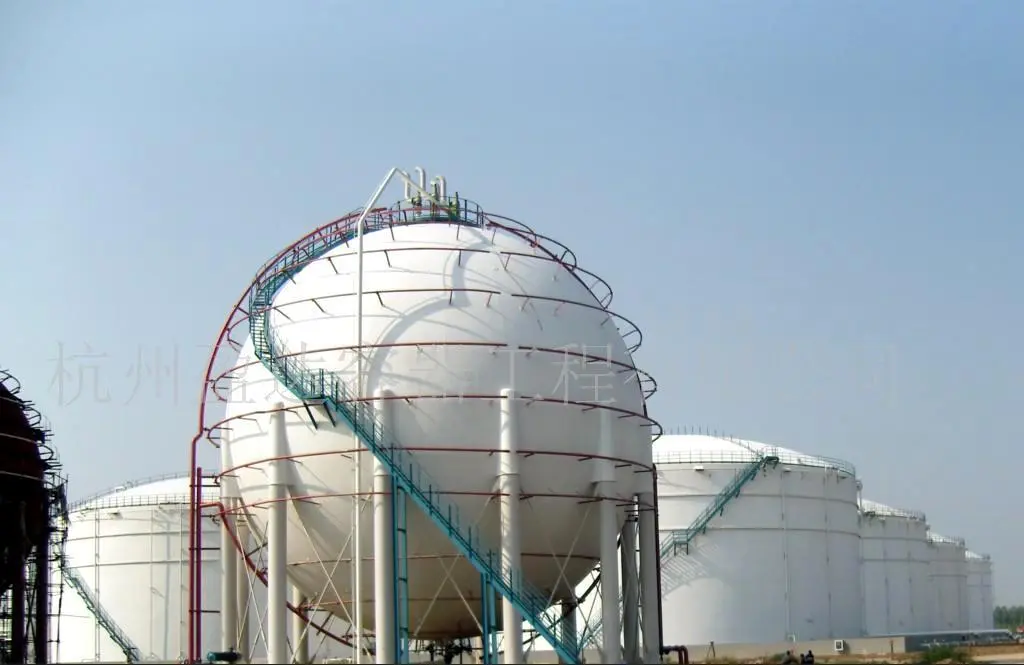

高大,我有个疑问,当球罐的盘梯和消防水管交叉式时,这个是怎么做的,谁绕着谁,还是就是交叉在一起,我在网上找了张图片,这个工人上下,尤其是拿着工具上下很不方便吧
发表于 2014-4-11 12:10:27
小球罐也有梯子绕消防管的,这要看消防管设计的距离。  发表于 2014-4-11 13:00
消防绕盘梯,不能一起做,一起做都下不来人,消防是支出来的,盘梯是贴在罐子的。  发表于 2014-4-11 12:46

问个问题 ,直梯最上面的扶手是必须有的吗?还有距地面20米的平台护栏要1.2米,要是大平台上面小平台距离地面20米了,但是距离大平台就几米,这个情况下小平台护栏还需要1.2米吗,掉下来也只能掉到大平台上
发表于 2014-4-11 11:17:01
后来我想了一下,人家也对,栏杆还有一个功能是克服上面人恐惧心理的,低了就怕了,高了就能克服很多。  发表于 2014-4-11 12:42
你这问题我遇到过,验收的时候全以地面算,我吃过亏,后来全加了一层300的栏杆。  发表于 2014-4-11 12:41

问个问题,“斜梯前方区域的宽度要达到1.2m”,是指梯子上来后前面至少有1.2m的距离吗?
发表于 2014-4-11 13:13:41
是梯子下来后面前的距离  发表于 2014-4-11 13:35

所有平台直梯的出入口处宜设自动或手动隔断安全栏。
这个“隔断安全栏”长什么样子,有图片的吗?谢谢!
发表于 2014-4-11 15:18:12
我这个电脑里还真没有这个图片,就是用皮带或者钢筋带个钩子在进出口挡住,防止人失误跌入爬梯里。  发表于 2014-4-11 16:20
