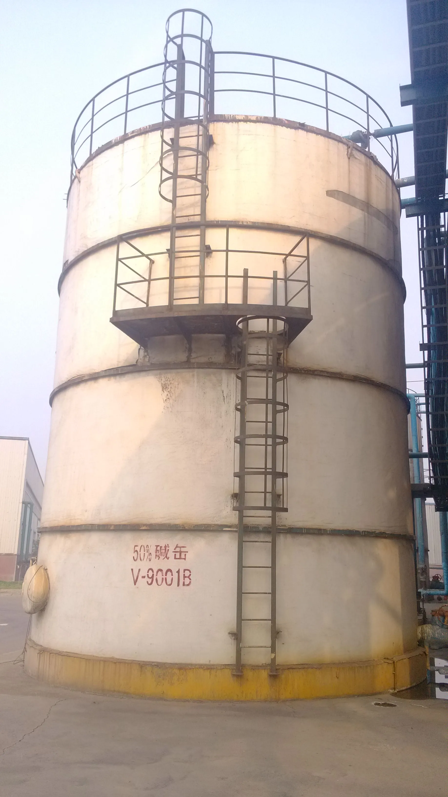

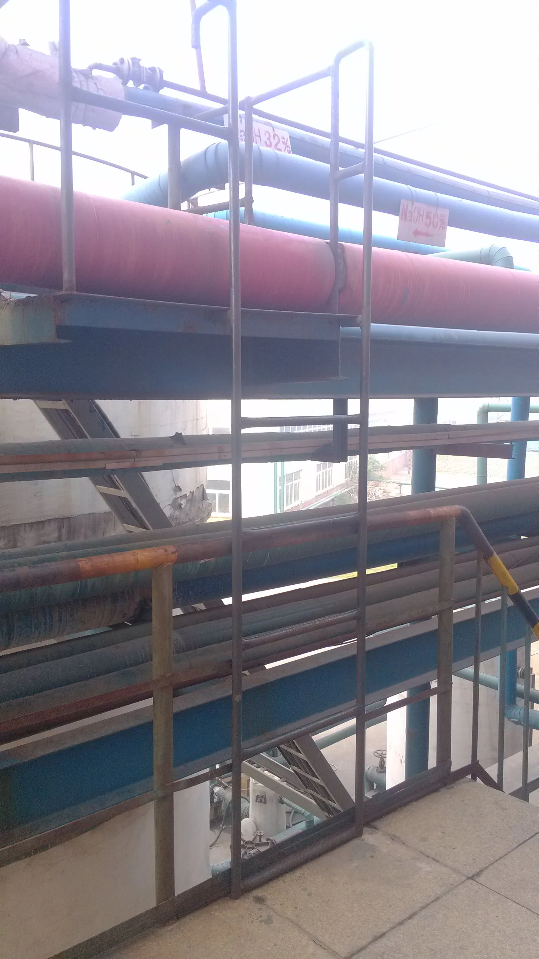

manman2000 发表于 2014-4-11 15:33
刚找了几个图片请高老师和大家点评下
第一张是要把笼子做到围栏上面吗?没看懂高老师对第二张图片的点评呢,是什么意思哦?
发表于 2014-4-14 16:00:32
你可能没理解旋转,就是这个梯子要是做成斜梯角度比较大,没地方做,把它旋转90度搭在别的边上沿着通道布置就能满足倾斜角度要求了。  发表于 2014-4-14 16:23

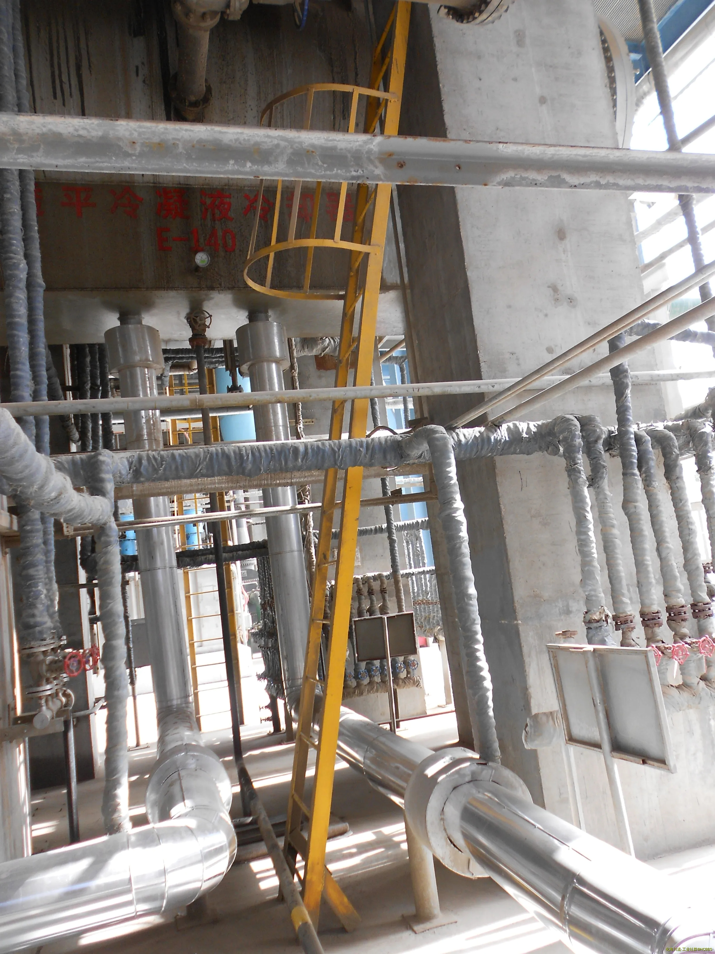

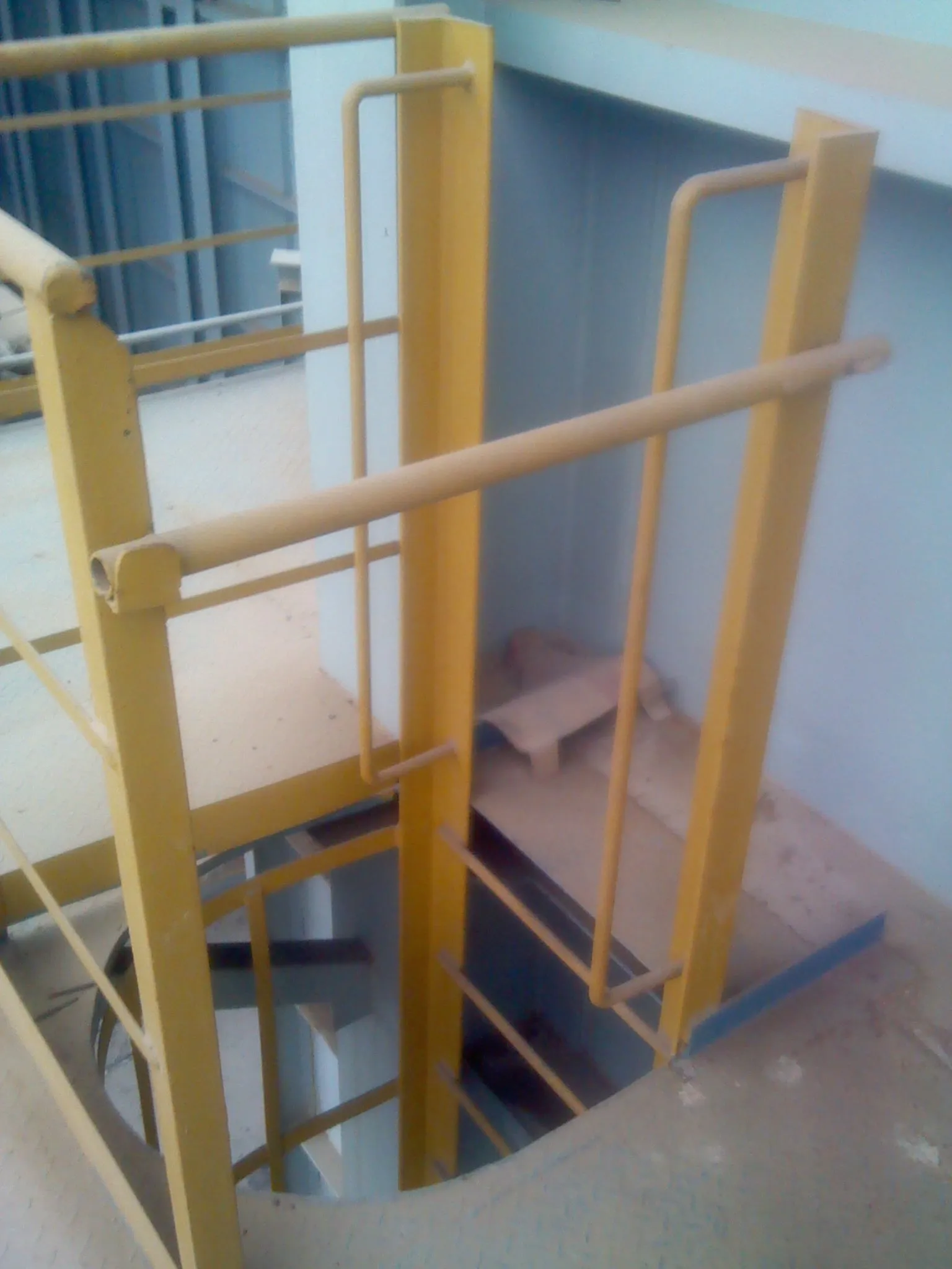

赵军军VIP会员 VIP会员 | 显示全部楼层       最后访问IP天津市
今天拍了两个梯子
发表于 2014-4-15 22:13:45
这样的梯子行吗
这样的梯子行吗
这个梯子爬了好几次
这个梯子爬了好几次
第一个挺好的,有个挡杆就更好了,第二个行是行,就是走的频的话,你哪个管道的保温没几天就得踩烂了。  发表于 2014-4-16 08:41
