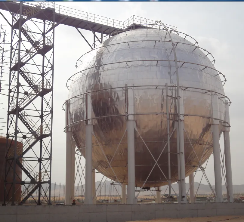

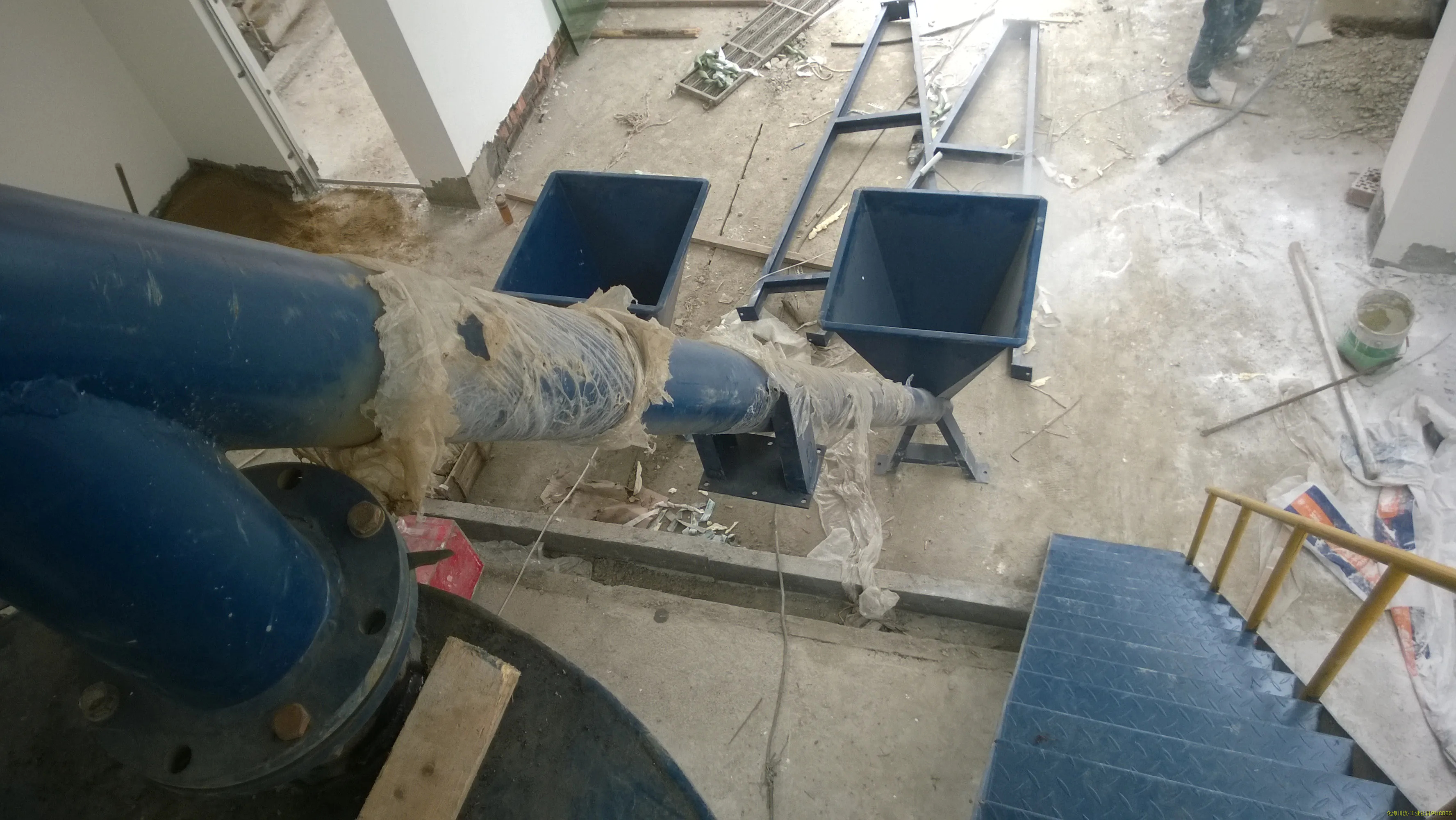

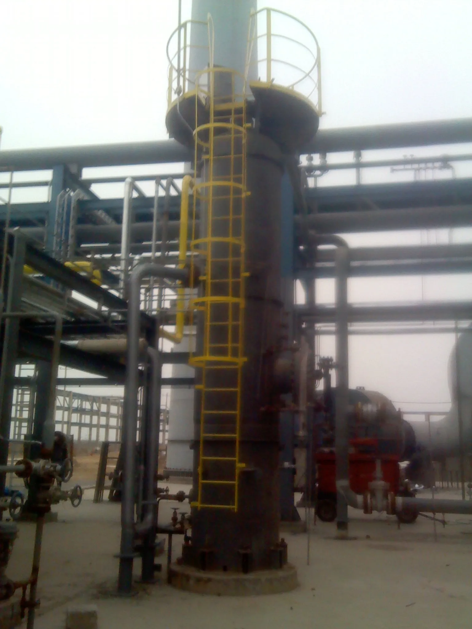

刚找了几个图片请高老师和大家点评下
发表于 2014-4-11 15:33:23
第二个有80度吧  发表于 2014-9-1 13:54
第一图:典型的笼子没做到围栏那么高,人容易摔下来,下面离地太高了,没考虑基础高度。第二图:这种梯子尽量少做,超级危险,我做的话就转90度拉长一点做45度斜爬。第三图:跟我上一期帖子里面书童那个图异曲同工。  发表于 2014-4-11 16:26

高端大气上档次楼主 | 显示全部楼层       最后访问IP北京市
技术专家(荣誉)  |  头衔:  TA未设置
根据平台的生根处不同,一种在地面做基础生根的,一般不与塔或立式容器焊接,中间留空隙,防止塔摇晃的时候撞击;另一种是在塔壁上生根的,这种会焊死在塔外壁上,但是联合平台之间的是有空隙的,也是不焊死的,避免塔摇晃的振幅不同造成撕裂和撞击。

半边恶魔VIP会员 VIP会员 | 显示全部楼层       最后访问IP天津市
早上没等到,快下班了才有时间学习,有几个不明白的地方,请教高老师。
1.单段不超过5m最合适
这里的5m是值得垂直高度,还是斜梯长度?
2、斜梯前方区域的宽度要达到1.2m
这里的1.2m有什么特殊要求吗?
发表于 2014-4-11 16:10:16
这是说直爬的,斜梯单跑最好不超过3m,圈梯单跑不超过5m,都是垂直高度。1.2是为了下来人有地方站的。  发表于 2014-4-11 16:30

qwlVIP会员 VIP会员 | 显示全部楼层       最后访问IP宁夏回族自治区
3060313307 发表于 2014-4-11 12:10
高大,我有个疑问,当球罐的盘梯和消防水管交叉式时,这个是怎么做的,谁绕着谁,还是就是交叉在一起,我在 ...
可以做钢结构平台。
发表于 2014-4-11 16:20:09
高端大气上档次 + 5 这是多个球罐的时候,要是单个的就得围着上,感谢分享照片。

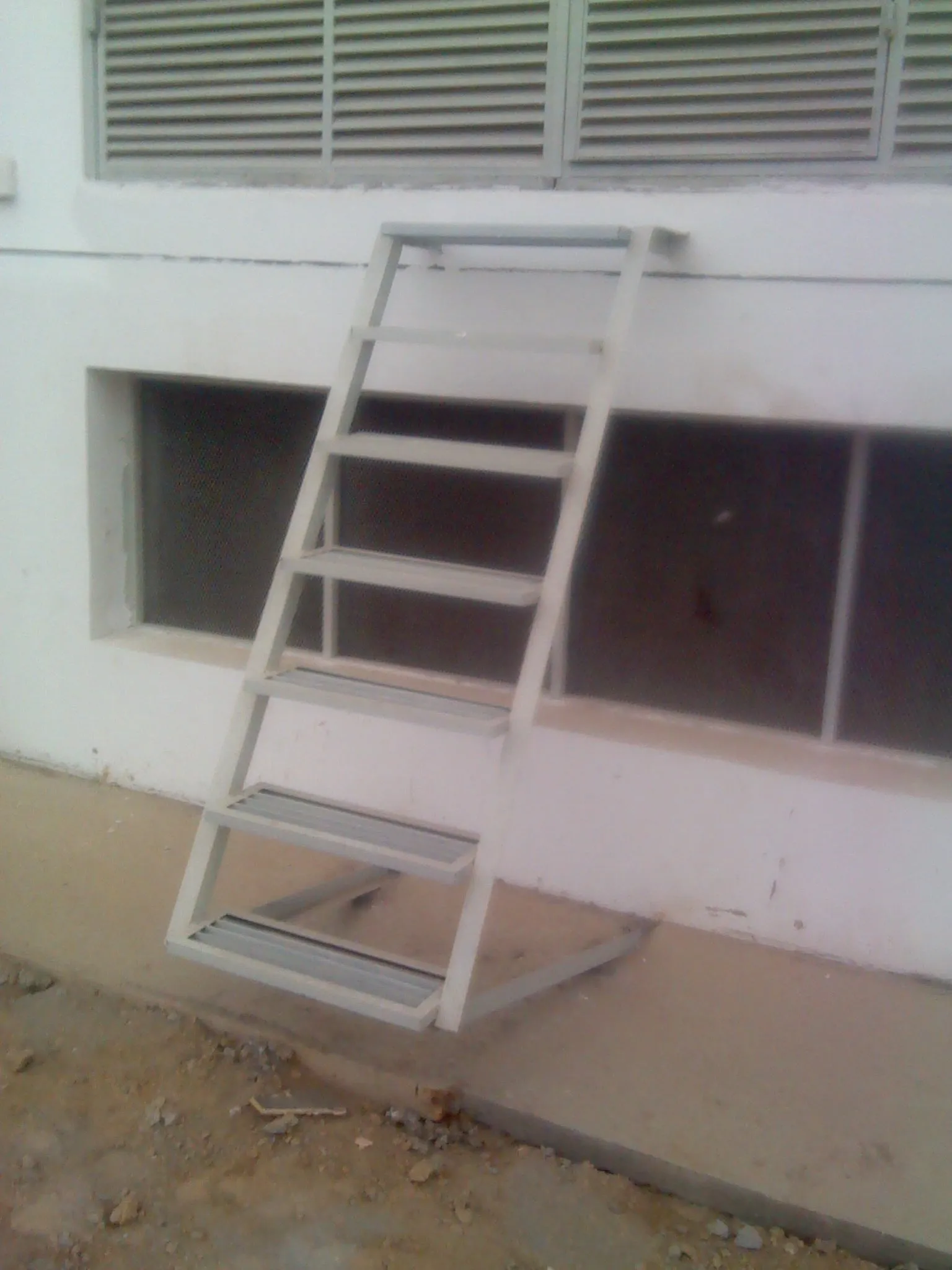

caijinzhou365VIP会员 VIP会员 | 显示全部楼层       最后访问IP北京市
来个55度的梯子照片,当时我在上面下去有点小慌的,还好有扶手!
发表于 2014-4-11 19:58:13
弱弱的问下,这是个螺旋加料装置?  发表于 2014-4-13 22:21

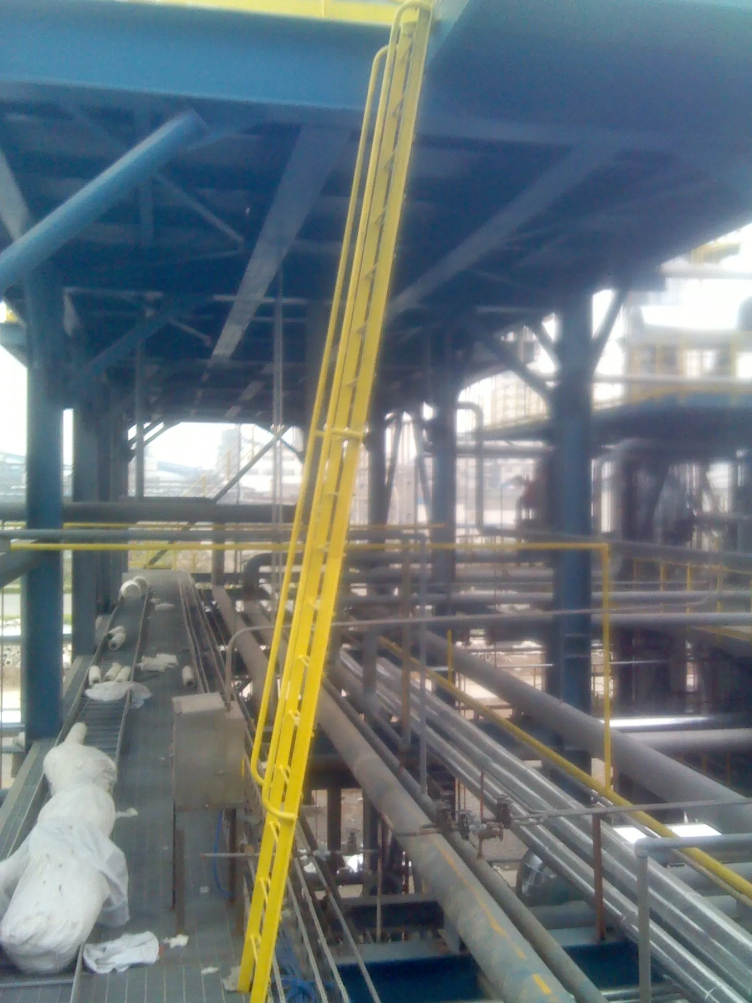

xpugnaVIP会员 永久VIP | 显示全部楼层       最后访问IP湖北省
固定顶罐先用盘梯上到距离罐顶差不多1.5的地方再做个直梯到罐顶。3000m3,稀硫酸,老师对这种形式的点评下
发表于 2014-4-11 21:14:16
后面回复你了。  发表于 2014-4-13 19:01

manman2000 发表于 2014-4-11 15:33
刚找了几个图片请高老师和大家点评下
第一图
1,护笼位置太高,不起到保护作用
2,直爬梯离地太高,不能上下(上下动作很难看)
第二图
1,这样高的爬梯应该采用护笼
第三图
1,两侧应该有护栏
2,楼梯应该底部支撑,悬挑支撑不耐久,容易变形损坏
发表于 2014-4-13 14:47:11
设计的时候设备专业干脆就没给结构提梯子支撑的条件,直接自己做了。只能麻烦现场人员助跑一下了。  发表于 2014-4-13 19:20
首先这么做可以,这么做施工很方便的,但是使用起来很危险,我以前看制造厂有这么做的,但是后来我爬到顶上直梯的时候就不敢上了,有风很危险,因为1.5m还不能做笼子,人就直接上,尤其是到顶上与栏杆接触那地方,很危险的,建议别图省事,直接盘到顶,梯子栏杆与罐子栏杆对接好。
发表于 2014-4-13 19:00:53
