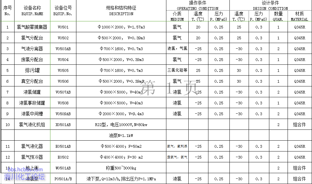

简介--本帖最后由 1297204778 于 2017-4-20 16:51 编辑 离子膜烧碱氯气液化工段会涉及到物料衡算么,用的设备在图里面,-登录查看全文

1297204778VIP会员 VIP会员 | 只看该作者       最后访问IP浙江省
简介--1297204778 发表于 2017-4-20 16:47 离子膜烧碱氯气液化工段会涉及到物料衡算么,用的设备在图里面, .guestviewthumb {margin:10px auto; text-align:center;}.guestviewthumb a {font-size:12px;}.guestviewthumb_ ...-登录查看全文
发表于 2017-4-20 16:50:12
