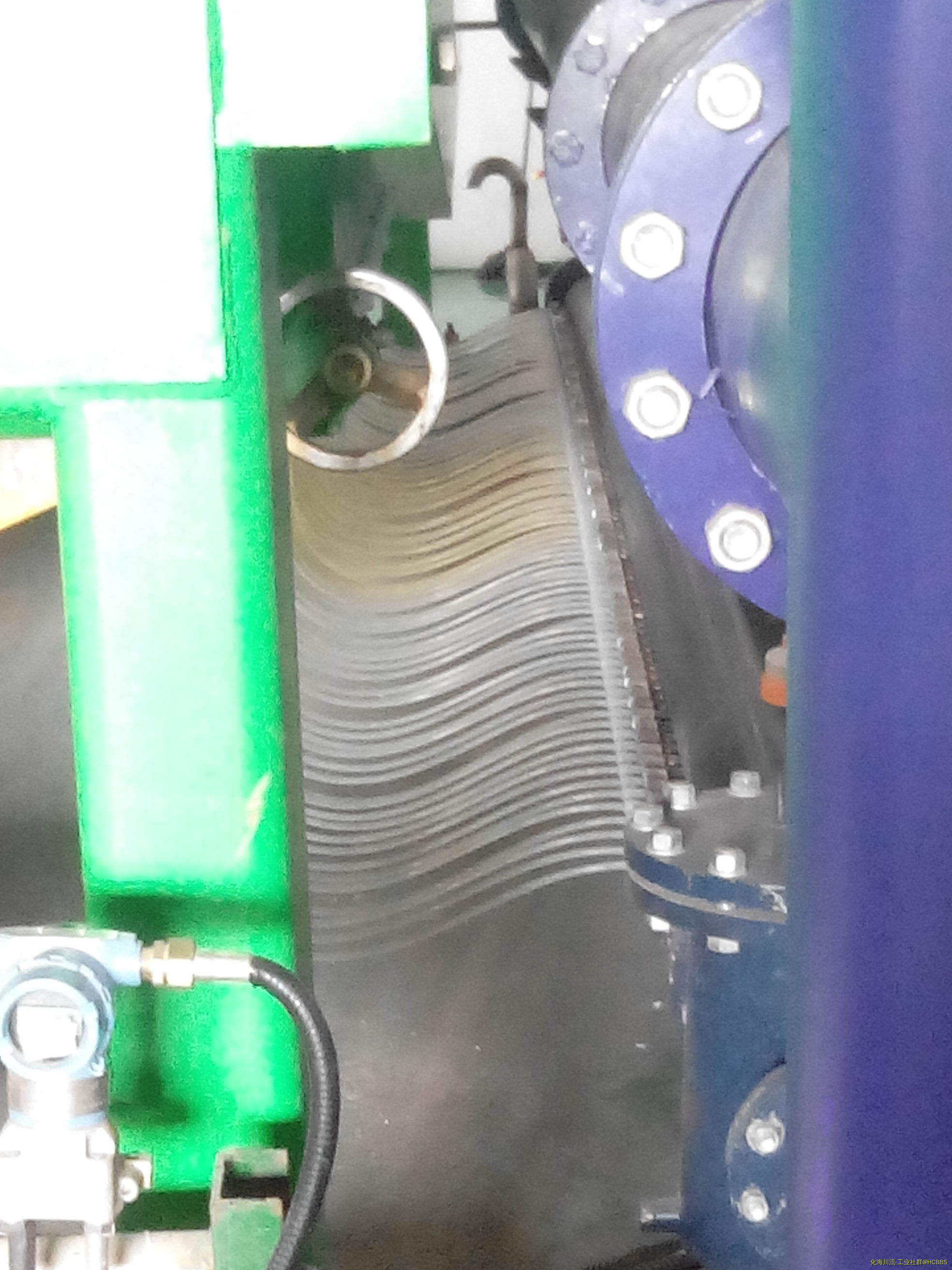

鲁C182VIP会员 VIP会员 | 显示全部楼层       最后访问IP江苏省
我想问下,离子膜电槽阳极进口软管中间部分变成黄色的,两端还是无色的,这是什么原因造成的?是不是因为盐水中或者加酸中的铁离子超标造成的?为什么是中间变色,而不是全部变色?请帮忙分析下,谢谢
刚拍的图片,请帮忙分析下,谢谢
