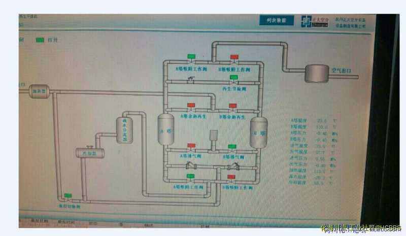

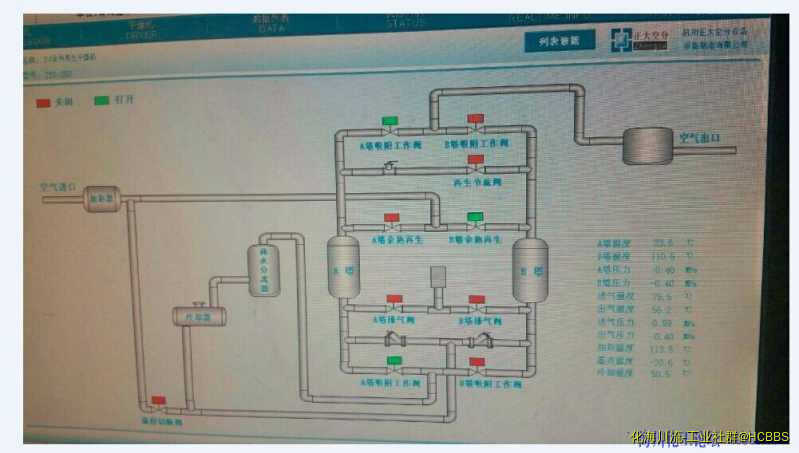

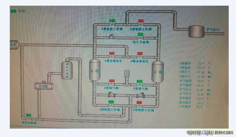

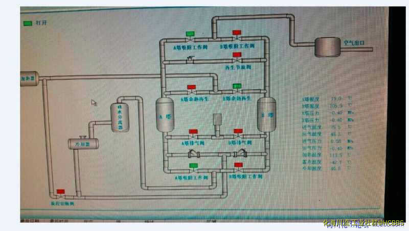

拾色无双VIP会员 VIP会员 | 显示全部楼层       最后访问IP江苏省
请教: 我们这更换了氧化铝和分子筛后,露点达不到以前的标准。只有-20. 请教高手。可能的原因有哪几方面?我们好一一排查。
发表于 2014-12-29 09:24:34
1、先查分析仪。 2、是一直处于-20还是后期升高?如果一直在-20左右,会不会是分子筛就这种规格,只能到-20  详情 回复 发表于 2015-8-3 13:20

拾色无双 发表于 2014-12-29 09:24
请教: 我们这更换了氧化铝和分子筛后,露点达不到以前的标准。只有-20. 请教高手。可能的原因有哪几方面? ...
先查看一下再生的加热条件是否满足。
发表于 2014-12-30 08:14:23
