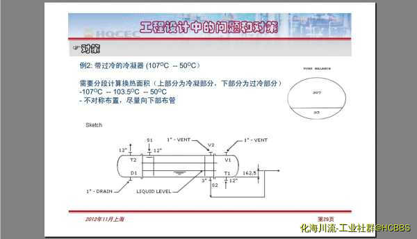

7elevenVIP会员 VIP会员 | 显示全部楼层       最后访问IP天津市
乐哥,请教问题:带过冷的冷凝器如何设计?冷凝器中的液位应该如何确定?
从附图中看到壳程出口有一段管道出换热器壳程下缘一定的距离。
另附:寰球HTRI培训的PPT
发表于 2013-11-28 16:28:12

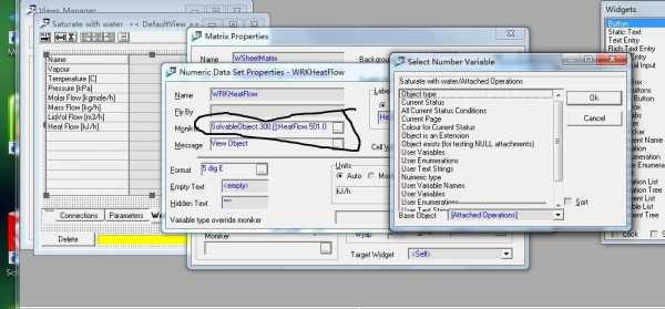

riverkinllcVIP会员 VIP会员 | 显示全部楼层       最后访问IP北京市
乐乐老师,您做过extension吗?我照着例子(hysys自带的saturate的例子)做的时候,在建立worksheet的时候,建立一系列物流的焓值等信息的时候,怎么也找不到图中圈住的内容,还请乐乐老师给看看。或者乐乐老师指导哪本书中有讲这方面的吗?给推荐一下吧。谢了。
发表于 2013-11-29 09:25:13
从附图中看到壳程出口有一段管道 ...
设计的时候分开计算相变段和深冷段的换热面积就OK
只不过深冷段的换热方式是膜式的传热方式
控制方式是通过控制浸没换热面段浪费的换热面积来控制出口深冷温度的
发表于 2013-11-29 14:33:20
