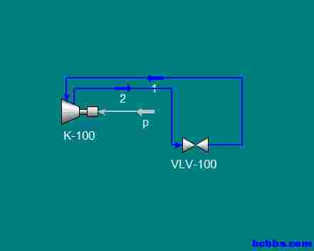

今天突然遇到一个是一个闭合循环回路的流程。如果只是简单的简化为一个压缩机,然后直接节流后回到压缩机这样的一个系统。我想不出全它里面的P-f矩阵函数。因为只有两个物流,压缩机可以看做是一个无holdup的容器 。则压流矩阵的未知数为2*2=4个。只能想到的是如下几个:m1=m2;m1=k*sqrt(p1-p2);。即使压缩机存在一个m=f(p)的关系式。那么还差一个关系式?那请乐乐老师指点一下这个关系式应该隐藏在哪里呢?谢谢!

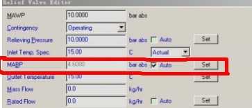

请教老乐前辈,flarenet中,安全阀的最大背压可以自动计算,是依据什么计算的?在实际应用中,填写最大背压值应如何考虑?

背压是反算的 他是通过火炬头出口压力 反算出阀门的最小允许背压 ,阀门入口压力和温度设定应该知道 出口也可以自动计算 计算出来的和反算出来的进行比较 得到结果

我的疑惑是,flarenet自动给的这个背压值,是依据什么得出的?
通常我们选安全阀安全阀时,对于背压小于10%的,选用普通型的就可以,背压大于10%,则需要波纹管平衡式的。
在FLARENET中,计算前,需要我们先给出一个(或自动计算一个)背压值,
那么,如果我们自己给出一个数据,应该如何考虑?
如果直接让它自动计算一个值,那么,这个值又是依据什么得来的?

你现在应该PT函数才对 动态下才是 有PF函数  稳态下 流量没啥子关系  你觉得呢 PF函数起码得和设备参数联系起来  稳态下不考虑这些设备参数的

不是说了么 反算出来的  你泄放到火炬系统 沿程没有压力损失么 没有 温度变化么 会不会有液体出现 有没有水封罐 压降几何  最后排到大气还不是大气压?   你怎么考虑你给的值 是由你系统工艺定的!你工艺设备的操作压力 设备压力  起跳压力等等定的  各种工况情况决定的

这个背压,自动给定的,这时我得模型都没搭成,如何能反算呢?
发表于 2013-11-4 12:58:37
看公式不就好了 你建不建流程跟这个都没有关系 你前面都给了泄放压力 运行模式了 这个值已经可以通过内置公式计算出来了  详情 回复 发表于 2013-11-5 15:56

你现在应该PT函数才对 动态下才是 有PF函数  稳态下 流量没啥子关系  你觉得呢 PF函数起码得和设备参数联 ...
嗯。我说的就是在动态的情况下,不过貌似是如果用序贯模块法进行计算的话会虚拟的进行断开,这样的话设定就够了。但不知道hysys中是不是这样求解的

嗯。我说的就是在动态的情况下,不过貌似是如果用序贯模块法进行计算的话会虚拟的进行断开,这样的话设定 ...
hysys应该不是这样求解的  你可以同通过那个equal工具看下 方程和变量数是不是相等 不相等也跑不起来的
