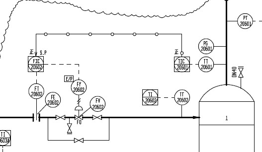

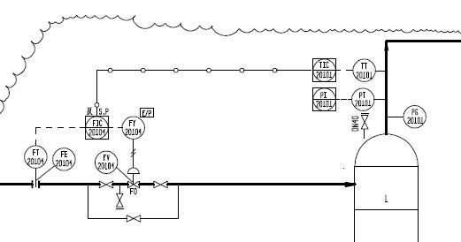

求教楼主,这连个同是塔顶回流,为什么连个方案的正反作用不一致
正反作用是根据工艺的控制需求来定的,而不是仪表硬件!
