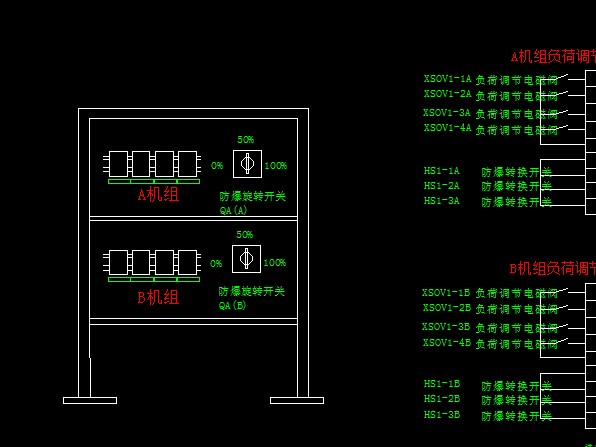

各位老大   请问控制卸荷器仪表风的电磁阀是什么型号?
发表于 2014-5-4 13:53:59
我怎么知道?可以使用的多了去了!
发表于 2014-5-5 08:09:02

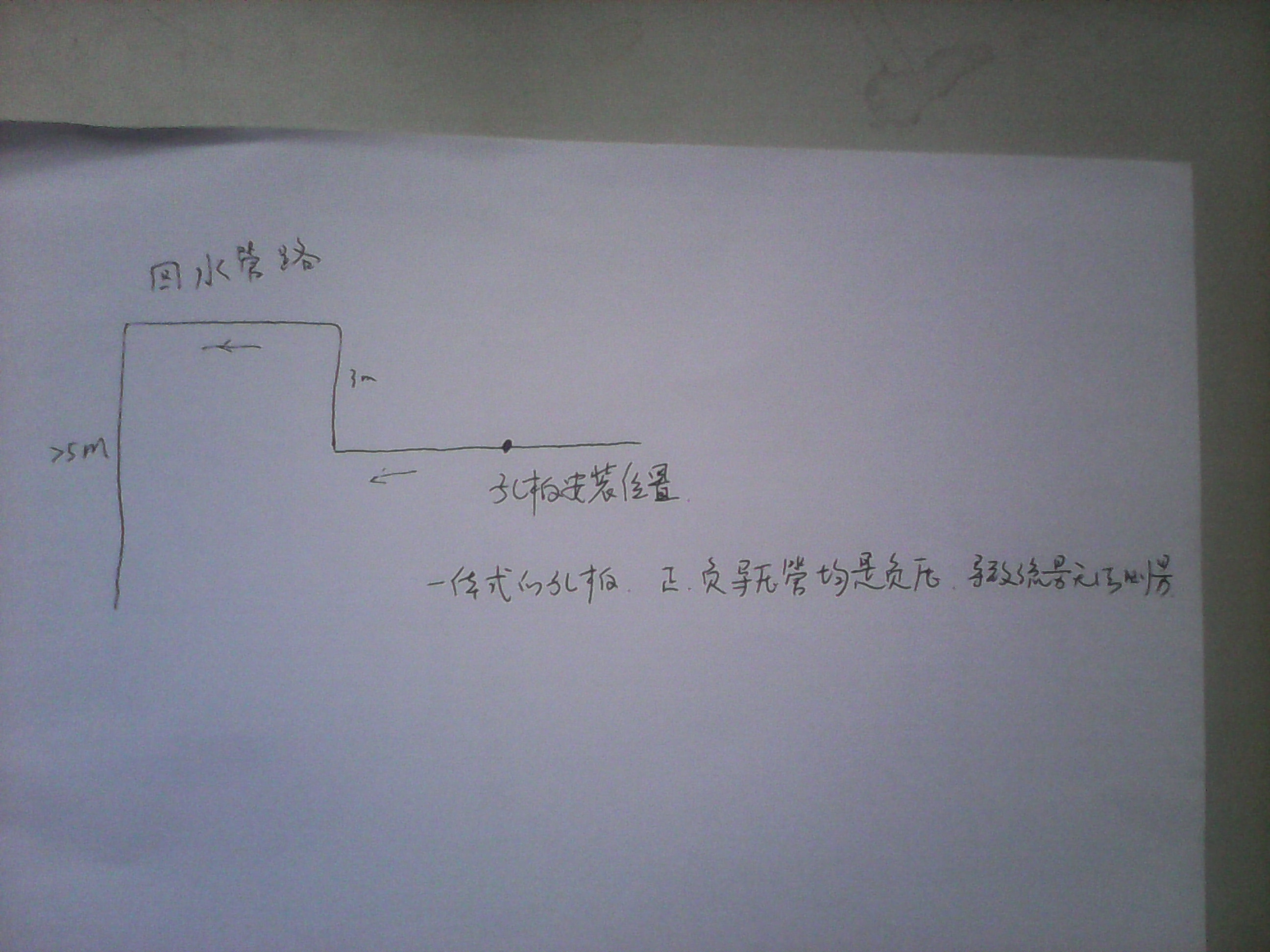

请问:现场两套冷却水回水流量使用的是一体化的孔板,结果正、负导压管全部是负压,都是往管道里抽气,导致流量无法测量,是什么原因?现场安装简图附后。
发表于 2014-5-7 11:07:06
