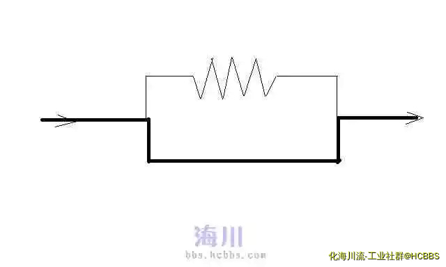

求助,管道设计如图,不知道两个管道对头后对上边有弯管的管道有什么样的影响,上管道250mm,下管道300mm。通常开车时先开下管道,再开上管道。谢谢!上下管道对头汇合的,会不会造成上边管道不流或者流量太小?

请楼主把你的问题叙述清楚。
你是否想知道两个管道的流量分配?流量分配与你管道阻力降的平方成反比。弯管多的肯定会流量偏小。
如想知道具体流量,可以用管网计算软件算一下。

这是系统阻力平衡的问题,两个支路在分支点和汇总点的压力都是一样的,阻力也是一样的,由于两个支路的管路特性不一样,流体分流后,是会根据流量的大小分配来自动实现这个平衡关系,即在系统阻力小的支路多分配流量,而在阻力大的支路少分配流量,并在汇合点自动找到流量平衡关系的,
