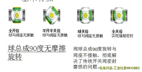

在实际应用中,普通的全通径截断阀如球阀和闸板阀都无法避免阀芯与阀座的摩擦,导致频繁操作时造成密封面的划伤导致阀门内漏。
而能够实现强制密封的ORBIT球阀因为其提升杆式的设计,只能实现单侧的强制密封和无摩擦旋转,无法通过一台阀门实现DBB和DIB功效。
目前,一台全新的国产强制密封球阀通过阀球的革命性设计,继承了球阀全通径、角行程快速开关的优点的同时,实现了不依靠介质压力的双向机械强制密封和阀球的无摩擦旋转。为管道的安全截断提供了全新的解决方案。
现在该阀门已经拿到了TS认证,可以应用于石油化工场景,并且可以达到等效于盲板级别的密封。
希望这台阀门能够给各位同仁提供帮助,有兴趣进一步了解使用的同仁可以联系我,十分期待与大家的合作和交流。

和轨道球阀差不多?

偏心球阀

怎么感觉和浙江石化的撑开式球面闸阀一样(轨道式旋塞阀的变种产品)

不偏心的,固定球球阀,阀瓣撑开,螺纹强制密封的
这个是球阀,比闸阀开关速度快,安装高度也低

和轨道球阀差不多?
轨道球阀只能单侧密封,这个借鉴了轨道球阀的一些设计经验,不需要提升杆了,消除了提升杆那个位置的巨大应力
