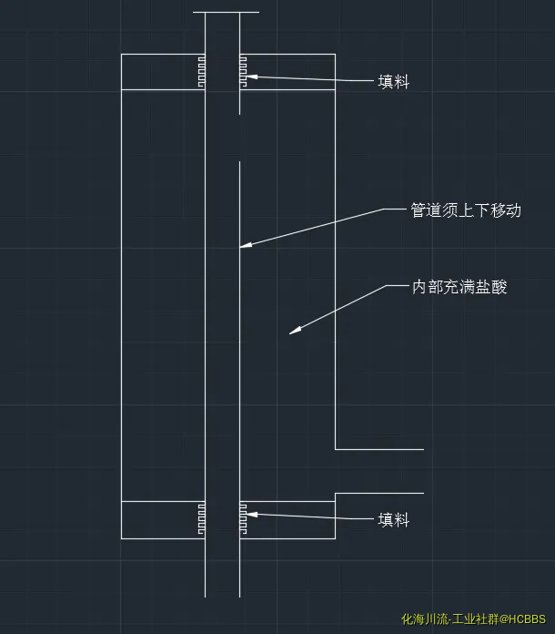

我准备做一个装置,管道的密封问题有什么好的解决办法,盐酸浓度15%左右,压力0.3mpa。
或者别的更好的方案。

轴向移动没什么好办法吧

不懂具体的东西,双套呢?可行吗?或者选择别的密封,两头用类似伸缩套管的。。。。

确实有难度,可能要改方案

中间的管内外衬四氟,中间是铁的

准备做什么用?不一定非要这样的吧?
发表于 2019-12-12 10:19:34
1,管道活动的距离,管道表面的粗糙度,2
2.感觉填料不保险的话,在加两套骨架油封,压盖,都设计上去,应该能保证不是太容易泄露

外夹套也跟管道一起动起来;外夹套的接口用软管连接。
