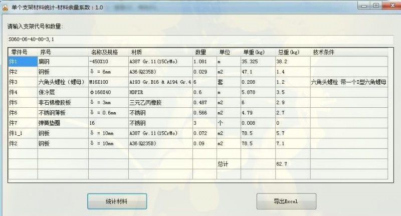

    支吊架汇料程序-寰球版主要用于统计按照中国寰球工程有限公司《标准管架图册》所选择的支吊架,不需要三维建模,根据支吊架选型列表进行统计。具有汇料精准、操作简单、方便快捷等特点。可以出总的材料重量汇总,也可以出每个支架的重量汇总清单。
         可供设计院升级支吊架系统使用,也可以供制造、采购、施工单位统计或者核对支吊架材料使用。随着国内外总包项目越来越多,支吊架精确汇料,节省成本也就显得越来越重要,毕竟蚂蚁也是肉啊。
     也可来图定制自己公司专有的支吊架汇料软件。
程序的主界面如下:
中国寰球工程有限公司《标准管架图册》
总材料清单效果:
单个支架明细清单效果:
由于保冷材料比钢材贵的多,可以选择保冷材料单独统计重量,效果如下:
最终的效果文件和简介看附件吧!
