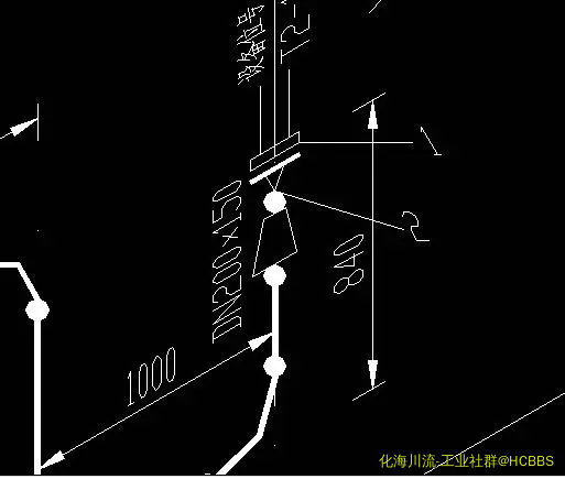

请问计算选取点怎么选,是管口还是接管法兰后,是1还是2,还是其他,之前听别人说是接管法兰后?
发表于 2012-4-17 20:18:43

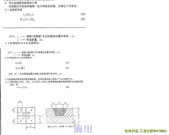

请教专家一个容器上管架补强板的问题,看了个规范HG.T21629-99第五册,在4.2条上有对管架补强板的厚度及大小进行规定。其中补强板大小等规定见截图。这个A的单位是mm还是cmWp和罐半径大小有关,如罐径越大,是不是管架要越大的。经估算10米半径的罐补强板约Wp约为1000cm的开方,约为32cm,这样变成一块补强板最小都得700*700mm了。现场看到的管架补强板好像都没这么大的,这是什么原因,还是有其它规范规定的。谢谢
发表于 2012-4-27 20:46:21
