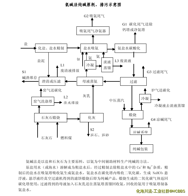

氨碱法纯碱原耗、排污示意图

zgj2405楼主 VIP会员 VIP会员 | 显示全部楼层       最后访问IP山东省
联碱法纯碱/氯化铵原耗、排污示意图
联碱法纯碱/氯化铵原耗、排污示意图
联碱法是以自合成氨装置生产的氨和二氧化碳及原盐为原料生产纯碱并联产氯化铵的方法。
联碱法分为Ⅰ和Ⅱ两个过程:
过程制取纯碱:氨母液Ⅱ和二氧化碳在碳化塔内碳酸化后,生成NaHCO3悬浮液,真空过滤后的母液送Ⅱ过程, 滤饼煅烧后即为纯碱产品。
过程制取氯化铵:来自真空过滤机的母液经吸氨、换热后,在冷析结晶器中析出氯化铵晶浆,冷析后的母液在盐析结晶器中加盐继续析出氯化铵晶浆,盐析后的母液再经换热、吸氨、澄清后制得合格的氨母液Ⅱ,送往Ⅰ过程。冷析和盐析过程析出的晶浆,经稠厚、离心分离、干燥得到氯化铵产品。
联碱企业包括合成氨、氨加工(制造氯化铵)和制造纯碱三部分,相当于一个合成氨厂加一个纯碱厂,其工艺流程比一般的合成氨厂长一倍左右,其污染控制(特别是氨氮)的难度比一般合成氨厂要大。
