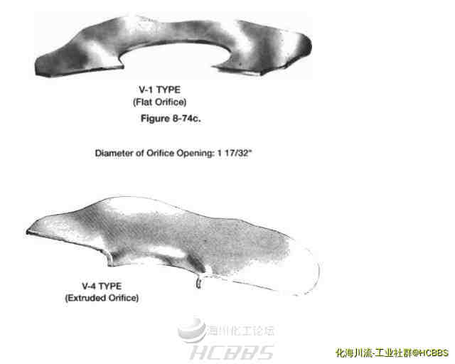

塔板水力学计算RATING设置中VAVLE(V1)和VAVLE(V4)有什么区别?

VALVE(V1) : GLITSCH type V1 valve trays ( Flat orifice)
开孔处是平的
VALVE(V4) : GLITSCH type V4 valve trays ( Extruded orifice)
开孔处向下突出
给你个图看看

V1型的阀腿短压降高,V4的阀腿长压降低,二者压降能够相差一倍左右,其他没有太大区别.

aspen 说的V1型,就是我们说的F1型
