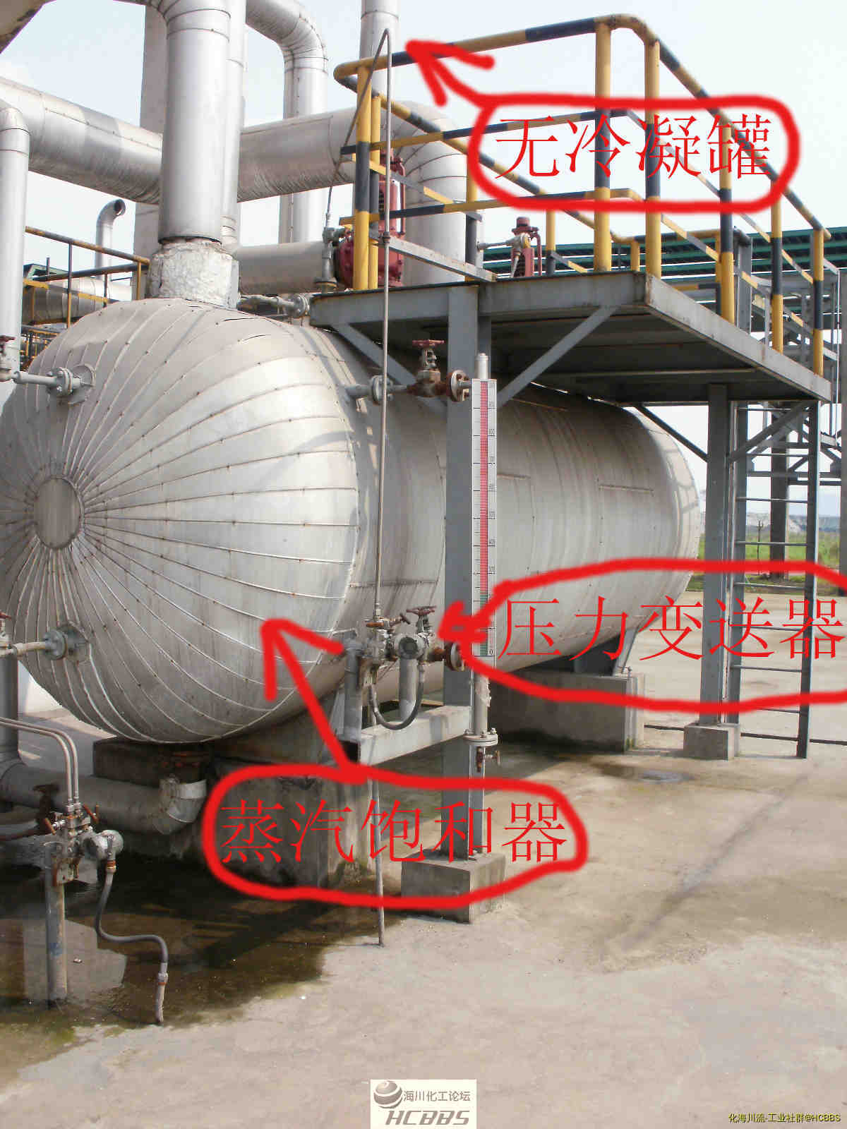

像这样的压力变送器的安装,相信大家可能都见到过,不知道大家是怎样考虑这点误差的,变送器的量程为5MPA,精度为0.075%,管压管的垂直高度大概是2米左右,没有加冷凝罐,也就是液注会产生0.02MPA左右的误差,工艺操作中的压力大概在2MPA左右,液注产生的误差说大也不是很大,但误差还是有的,不知各位是怎样看待这点误差的,大家尽情的说说自己的看法哈,

这样安装也可以,变送器迁移一下就行,因为是低压饱和蒸汽,不要冷凝罐也行。
引压管水平段应该有坡度,箭头指的地方应该比前边高,(如果安装冷凝罐,就在这个地方),这样冷凝水柱保持固定的高度,多余的冷凝水流会去,不会积在水平这一段管里。否则影响测量准确性。

这个20kPa的偏差不能忽视,可以有两种方法消除:
1、零点迁移,这样变送器压力显示与DCS显示就不一致了,但以%显示的值是一致的。
2、调零。在导压管充满水后关闭一次阀,拧开一次阀后的接头,对变送器进行调零,Rosemount的菜单是ZERO Trim,EJA是ZERO ADJ

不装冷凝罐实际上是可行的,由于介质不流动,会自然冷凝的;
对于液柱引起的误差也是可以接受的,你要知道工艺关心的是什么,操作点是怎么提出来的;
当然,消除误差最好,方法如3楼所述。

这个流量计还带有温压补尝的,会不会对流量同时也产生影响呢?我们还没有原始开车,要是已经在用了都好说,只要操作人员心中有数就行了,但又有温压补尝,对流量的影响就不知道有多大了?大家都知道如果有温压补尝的流量流量计在工艺上是很重要的,而对流量影响大小是要看模块里的运算方法才能得出的,这个计算是相当复杂的,工艺的人员不员是不知道这个误差大小的,且这是一个在线值,变化是不停的变的。

影响可以忽略,咱又不是卖蒸汽。

但在这里我们要买蒸汽,是要算钱的,我很在意哦
