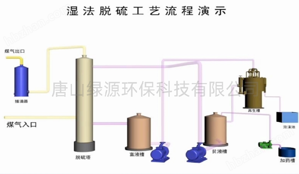

工艺流程详解:
1、气体处理流程
含硫化氢气体从湿法脱硫负荷塔底部进入,自下而上流动,与塔顶喷淋的脱硫液逆流接触H2S被高效吸收后,气体经塔顶捕水器去除水分后输送至用气点,确保输出气体质量。
2、脱硫液循环系统
富液从脱硫塔底部引出后进入富液槽缓冲熟化,经再生泵加压送至再生喷射器。喷射技术使富液与空气充分混合,在再生槽中完成氧化再生。贫液与硫泡沫高效分离后返回系统循环使用,整个过程配备变频系统,实现精准控制。
3、硫资源回收流程
再生槽上部形成的硫泡泡沫流入泡沫槽,经压滤处理得到高经度单质硫产品。经过降温、活化、沉淀处理后返回系统,实现资源回收再利用。
